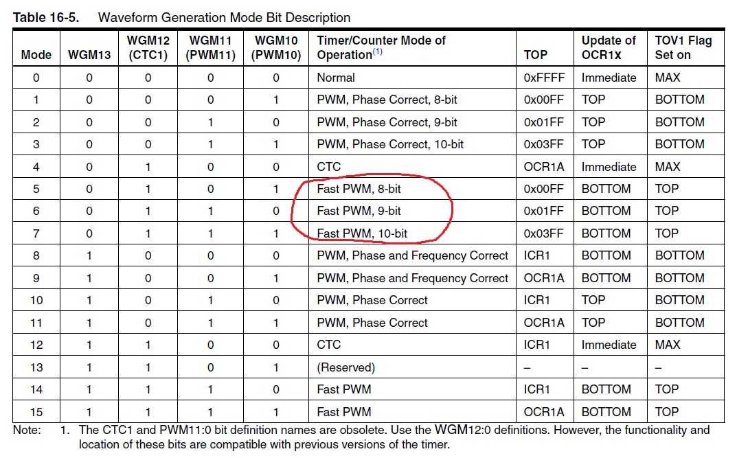

фрагмент даташита на atmega8a.
что означают выделенные режимы?
тоесть у нас 16и разрядный таймер, частота кварца 12мгц. Как я понимаю, в «обычном» Fast PWM частота шим максимум может быть 12000000/65535=183гц. совсем мало.
а в режиме например «Fast PWM 10 bit» у нас таймер превращается в 10и битный, так чтоли?
тоесть он будет считать не до 65535 а до 1023 и его частота уже будет 12000000/1023=11,7 кгц, а скважность попрежнему будет меняться битами OCR1A?
тогда что будет, если в OCR1A записать число больше 1024?

похоже да
