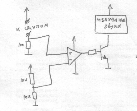

Ребята, помогите пожалуйста определиться со схемотехникой.
Суть: у меня есть два мультиметра от UNI-Trend, у обоих режим прозвонки, но есть две беды:
1. оба прибора по неведомым причинам очень долго думают, прежде чем запищать;
2. они довольно крупные.
Хочу собрать свой с блекджеком :)
Устройство должно выполнять функцию прозвонки (пищать), при сопротивлении цепи не более 100 Ом. Все устройство я планирую поместить в корпус маркера и питаться от (!) одной батарейки AAA - это принципиально. Операционный усилитель на напряжение 0.8-2.0В я нашел (для импровизированного Ом-метра, правда со схемой до конца еще не определился), а как быть со звуковым генератором? Ни могу ничего придумать, что будет пищать при столь низком напряжении.

Мультивибратор на двух транзисторах по-идее должен выручить. На выход - баззер от ПЦ-мамы. Даже операционник не понадобится.

01.png [ 117.91 КБ | Просмотров: 42749 ]

баззер - он же пьзопищалка, в народе ошибочно именуемый буззером :)
Транзисторы - не знаю, по идее - любые мелкомощные.

А пьезодинамики бывают на 0.8 Вольта?

Пьезоизлучатель вполне хорошо работает при таком напряжении. Громкость звука для прозвонки вполне будет достаточной. А что за ОУ используешь? Теоретически схема верна, но на практике, есть некоторые сомнения относительно дрейфа нуля. Если бы не оговорка (100 Ом), то это устройство легко выполнить на двух транзисторах. А при оговорке (не более 100 Ом), я думаю, мультивибратор на двух транзисторах не выручит, так как очень маленькое напряжение питания. Хотя можно и попробовать. :)

100 ОМ +-10%. С дрейфом нуля я думаю можно бороться подстроечником, вместо одного из резисторов на инвертирующем входе.
Операционник TS1001IJ5T.
Буду искать активную ультракомпактную пьезу в общем :) Есть какие-нибудь предложения по выбору?

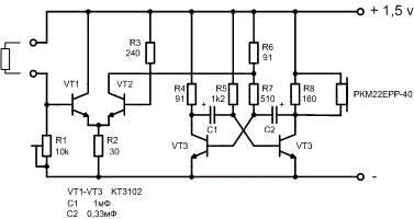

Если с ОУ не получится, то вот токая схема должна работать нормально. Единственный минус, чувствительность к напряжению питания. При снижении напряжения питания, необходимо подстраивать делитель с помощью R1. Для снижения тока потребления, в коллектор VT1, можно установить резистор 91 Ом.

Спасибо! Я там понял, это дифференциальный каскад и мультивибратор. А есть альтернатива транзисторам, я все это дело думаю сделать на smd, в данный момент есть только bc847.
И еще: вот пьезоизлучатель будет работать на низком напряжении? Просто судя по даташиту - нет, но более низковольтных я что-то не нахожу...
