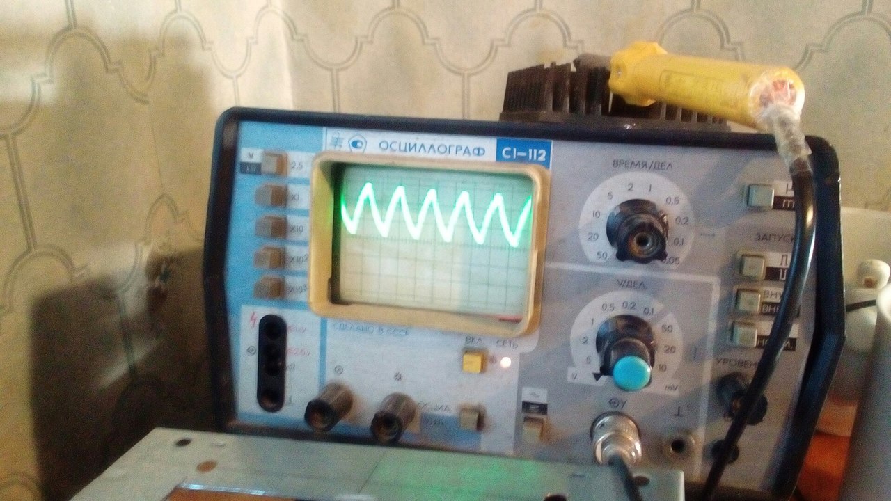

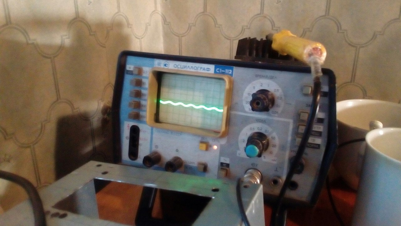

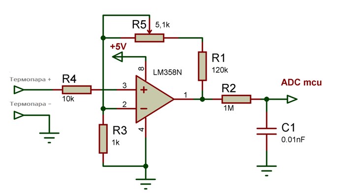

Мне необходимо изготовить терморегулятор для контроля температуры в 200 градусов. Но первоначальной задачей является научиться измерять температуру. Вот что я сейчас имею.
Фото: усилитель для термопары, входной и выходной сигнал при проверке.
Видео: суть и проблема. https://vk.com/video?z=video284356562_4 ... pl_updates
