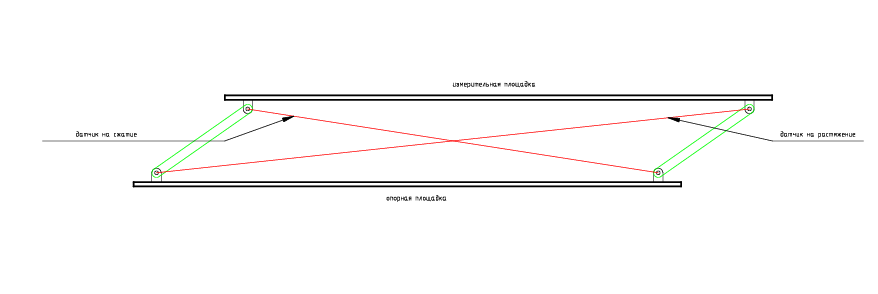

Да с платформой вроде уже придумал. Деревянная площадка. К ней с низу прикручены 4 тяги через шарниры и к нижней площадке и к верхней. В профиль получаем параллелограмм. По диагоналям 2 датчика усилия. Один натягивается другой ослабевает. Получаем простую и дешевую конструкцию. Ставим во дворе. Берем козу ставим на площадку и результат готов. Можно поставить перед входом в сарай. Козы идут летом с пастбища пересекают ИК луч и измеряются и видно кто сколько сожрал. Так стоп! Ато до модернизируется. Заказ был на весы :-)
весы.png [ 9.43 КБ | Просмотров: 28149 ]

Чего-то Вы слишком уж сложно придумали :bumbed:
А как такой вариант (для Вас ведь особая точность не нужна? а для козы тем более XD)
квадратная платформа, по краям четыре тензодатчика, суммируем показания со всех датчиков - получаем результат.
Если на микроконтроллере задействуем 4 входа АЦП. Усредняем показаний эдак 100 (коза смирно стоять не будет) и выводим результат на семисегментный индикатор (чтоб видно хорошо было).
Если на рассыпухе - на одном ОУ суммируем 4 сигнала, на втором выдаем сигнал на стрелочный вольтметр.

так нужен ещё опорный датчик изменения температуры фиксировать. Если просто постоянным током питать то ещё и ноль плавать будет. ИМХО хрень получится. А если с опорным датчиком. И мост питать переменным током. А потом синхронный выпрямитель. Это блин сколько корпусов. :shock: :? А сколько крутилок и 2х полярное питание :roll: Да и диапазон от 250кг до 3кг. точность в ТЗ 50грамм. Научную работу жена хочет вести по козам. :-o

Может все-таки не стоит мутить с нажимной площадкой, а сколотить из досок щит, сделать по периметру бортики, чтобы даже самый козлиный из имеющихся в наличие козлов не смог через него укозлить, за 4 края площадки по веревке и свести их над площадкой в одну точку, прицепить к безмену, а безмен к лебедке.
Загнал козу на площадку, закрыл за ней дверцу, лебедочкой приподнял, показания посмотрел
