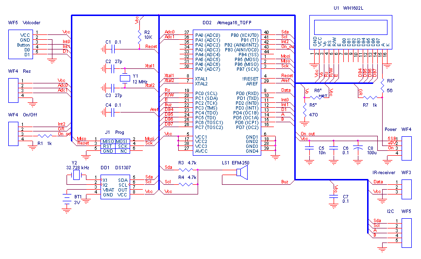

доброго времени суток всем форумчанам! помоги разобраться вот с такой штукой
http://radioelectronika.ru/?mod=cxemi&s ... ema&id=457
в двух словах это усилитель с мозгами на мега 16 .
вот у меня есть пара вопросов по фьюзам
как высчитать фьюзы на 12 мгц кварц ?
в как их выставить в унипрофе ?
пробывал те фьюзы что в статье мк не запускает кварц. унипроф теряет связь с mega 16 . подумав что те фьюзы для понипрога попробовал их наоборот поставить и то же самое мк теряеся но в любом случае мк оживает от кварцевого генератора подключаемого к xtall1 ,т.е. унипроф его видит. флеш и память данных зашиты в памяти.
еще проблема с отображением информации на LCD. от генератора запустив и тыкнув на питание мк отрабатывает включение ( Power ON) перекидывает с +5 на 0 . так же в выключенном состоянии присутствуют тактовые импульсы на некоторых выводах LCD . ( вывод часов) .
так же во включенном состоянии на портах А В шины I2C при нажатии на кнопку "меню" происходят скачки +5 ... 0 .
из етого на мой взгляд выходит что либо программа исполняется не верно, либо ошибка во фьюзах или умер дисплей ... прошу помощи у вас, форумчане :oops: :oops: :oops:

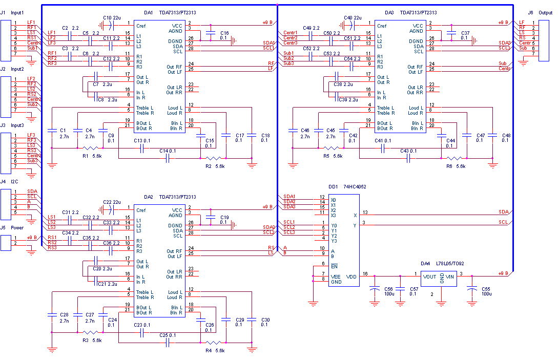

:mrgreen: Похоже автору схемы не в дамёк что i2c позволяет кучу устройств на шине. Я могу ошибаться но как ещё обосновать наличие 74hc4052 не знаю :shock:
LM7001 синтезатор кажется. Управляется по SPI. На схеме не нашел. Схема производит впечатления собранной по кусочкам.

4052 скореее всего для адресации аудиопроцесорам , т.к. на сколько я понимаю коды команд одинаковые а микрух 3 штуки ... деление на 3 адреса то есть.

А как контролировали наличие-отсутствие генерации?
Заводится ли это-же мк на другой ПП. Или прямо к панельке напаянный кварц с конденсаторами?
Какие конкретно вы фьюзы прошивали?

в данный момент фьюзы такие
cksel 0 - 3 стоят галки
sut0 нет
sut 1 стоиг галка
boden стоит галка
bsdlevel соит галка
bootrst соит галка
bootsz0 стоит галка
bootsz1 стоит галка
skopt нет
spien нет
jtagen нет
ocden нет
(в унипрофе )
в такой конфигурации мк запусился от 12 мгц кварца
в данный момент мк завелся от кварца но на дисплее только верхняя строка сплошняком серая индикации всё равно нет ((

lcd WH1602A отличается лишь цветом,по контроллеру он в любом случае совместим . и куплен был специально для этого устройства так же пробовал aspire 162a на аналоге 44780 ... эффект тот же полоса вверхнем ряду
