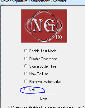

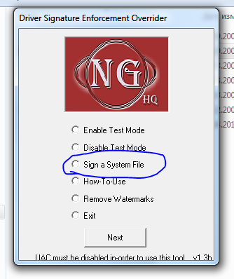

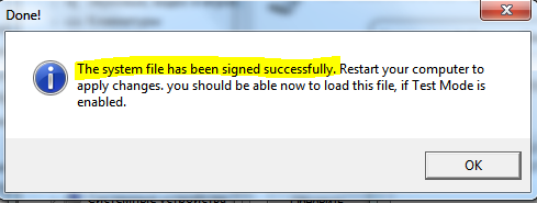

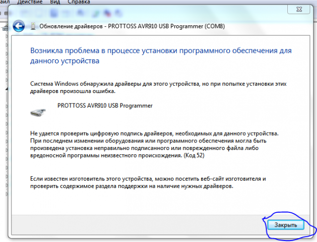

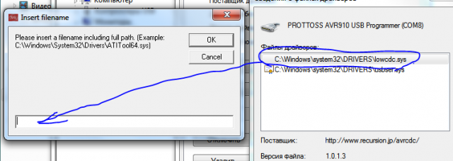

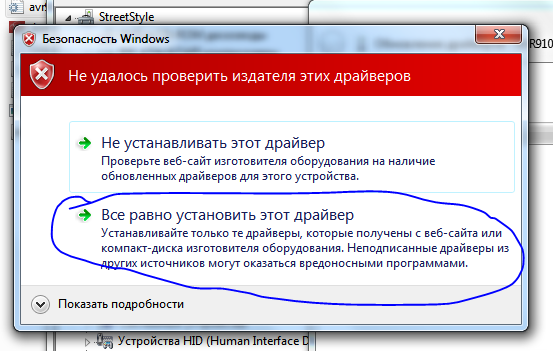

Установка драйвера без подписи в Win 7 x64
В картинках :)
1.PNG [ 6.88 КБ | Просмотров: 29247 ]
2.PNG [ 78.21 КБ | Просмотров: 29247 ]
3.PNG [ 78.06 КБ | Просмотров: 29247 ]

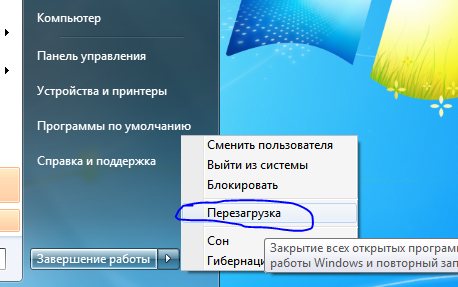

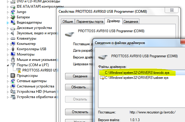

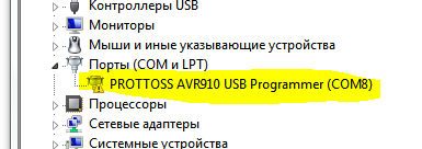

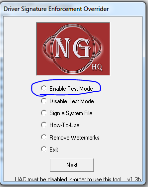

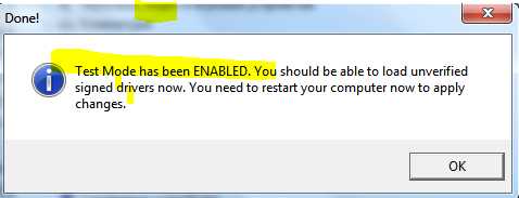

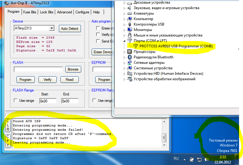

еще:
4.PNG [ 11.67 КБ | Просмотров: 29246 ]
5.PNG [ 52.88 КБ | Просмотров: 29246 ]
6.PNG [ 76.58 КБ | Просмотров: 29246 ]
