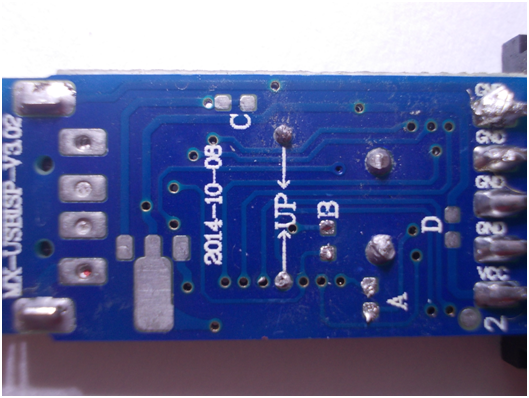

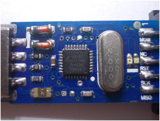

Здравствуйте, помогите пожалуйста.
Купил себе такой же USB ISP программатор, хотел чтобы он стал USBasp, пробовал прошивки с разных ресурсов, таких как , но он почему-то так и не заработал, сам я, конечно, новичок в этом деле, поэтому прошу помощи.
При попытке считать или записать что-то в микроконтроллер(ATmega128), подключенный к программатору дудка выдает сообщение:
avrdude.exe: error: programm enable: target doesn't answer. 1
avrdude.exe: initialization failed, rc=-1
Double check connections and try again, or use -F to override
this check.
avrdude.exe done. Thank you.
Фото самого программатора прилагаю.
Кстати я вроде по схеме смотрел то есть предположение что резистор неправильно впаян и отсутствует конденсатор, возможны ли проблемы с программатором еще и из-за этого?
Комментарий к файлу: Лицевая сторона
1111.png [ 450.11 КБ | Просмотров: 31423 ]
Комментарий к файлу: Тыльная сторона
2222.png [ 432.46 КБ | Просмотров: 31423 ]
Комментарий к файлу: Нет конденсатора
3333.png [ 458.79 КБ | Просмотров: 31423 ]
СообщениеДобавлено: 08 апр 2015, 09:25
Я решил вопрос проще, принудительно установил драйвер.
Выполнить поиск/Выбрать драйвер из списка/Установить с диска.
Ну и указываешь путь к драйверу. Определяется как USBasp.
