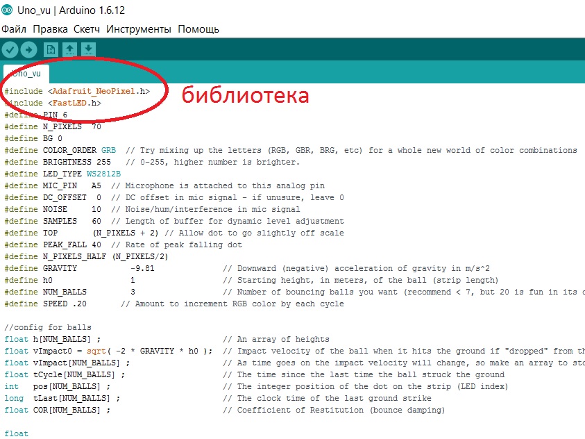

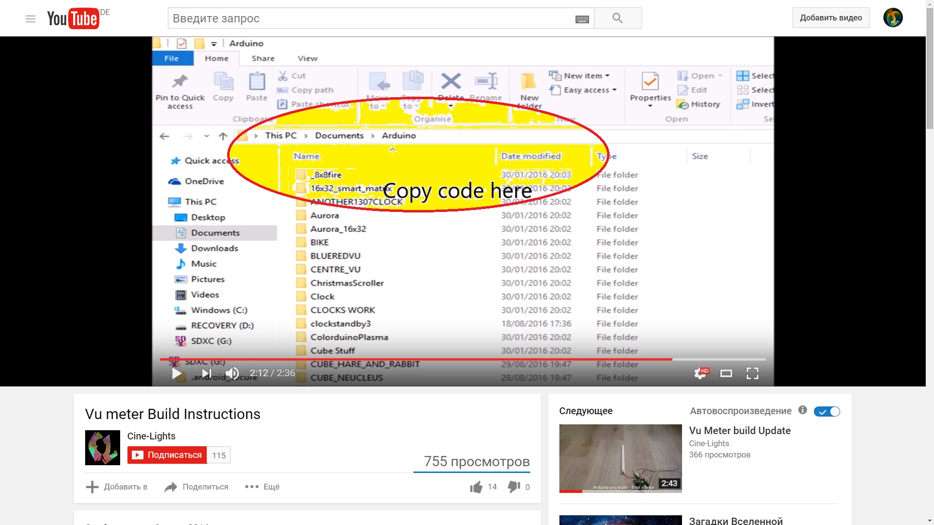

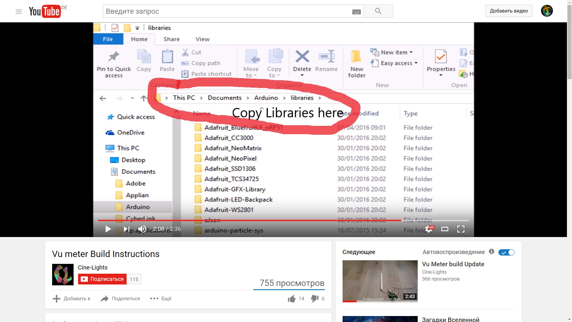

Библиотека копируется в папку Libraries, а скетч в Examples. По твоему скрину видно, что компиляция прошла успешно, на этом вопрос, что и куда кидать закрыт. Теперь выбираем плату - в данном случае Arduino UNO. Следующий шаг - выбор порта, на котором она определилась как Arduino UNO и нажимаем загрузить. ВСЁ! пользуемся.
Вот небольшое видео, что всё работает. И как я уже предполагал, проблема у тебя явно в железе.

 Заголовок сообщения: Re: Arduino UNO
СообщениеДобавлено: 06 ноя 2016, 16:51
Сообщения: 151
Code.jpg [ 324.09 КБ | Просмотров: 17675 ]
Unbenannt.jpg [ 169.9 КБ | Просмотров: 17675 ]
Libraries.jpg [ 299.78 КБ | Просмотров: 17675 ]
