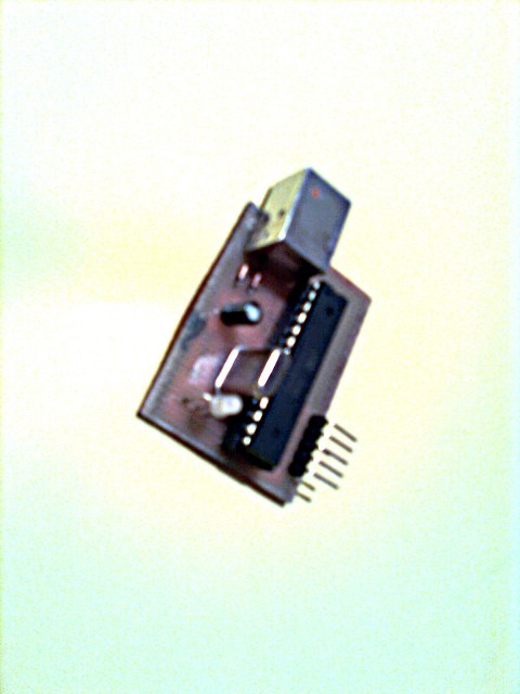

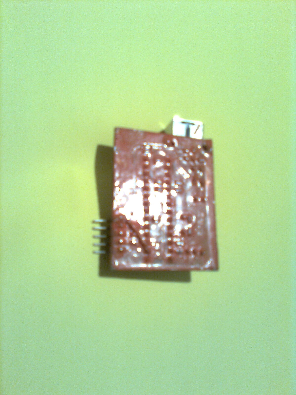

чтобы не плодить новые темы хочу задать вопрос сюда... хочу собрать нормально много функциональный программатор для AVR. то есть подключение через USB, высокая скорость программирования, возможность восстанавливать фьюзы (в том числе и SPIEN). так же на борту реализовано USB -> USART. поискав в интернете понял, что мне нужен параллельный программатор например STK500 и его аналог HVProg. но у него есть один минус ему нужно стабильное питание +12V. то есть питать его от USB не пойдет :( и как быть? может не заморачиватся и собрать простой? но какой? был печальный опыт с FT232+74HC244 (USBbit).. так то работает нормально но только я смог его запустить на avrdude.потом чота он у меня перестал ваще работать:( а мне бы хотелось его использовать в AVR Studio и CodeVisionAVR.... но самое главное хочется чтоб и USB -> USART был... посоветуйте нормальный программатор... в наличии есть Atmega16,8,88. Attiny2313. ну и конечно FT232RL...
 Заголовок сообщения: Re: USB Программаторы.
СообщениеДобавлено: 22 май 2012, 21:20
Сообщения: 67
Зачем тебе програматор и USART в одном флаконе ?!
Собери usart на отдельной плате и юзай ;)
Могу предложить AVR910 PROTTOSS шьет из CVAVR :smile: :smile: с AVR Studio неработает :crybaby: :crybaby:
но HEXы можно шить при помоши AVR-OSP ll (если поставить avr studio 4(именно 4.xx) то можно видить названия фюзов и выставлять их галочками в соответствуюшей вкладке, без студии вкладка пустая :crazy: )
из достоинств : USB, простая схема, надежность, шьет из CVAVR, вывод для тактирования мк, джампер для замедления скорости SPI.
Я вот-так вот себе его оформил:
Фото0367.jpg [ 197.31 КБ | Просмотров: 35185 ]
Фото0368.jpg [ 217.42 КБ | Просмотров: 35185 ]
