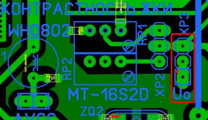

Для чего этот разъем?
Понимаю что для управления контрастносью вроде как от внешнего сигнала?

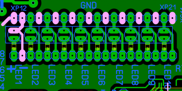

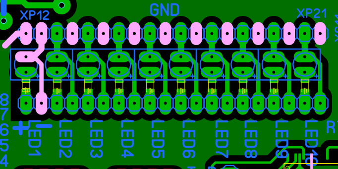

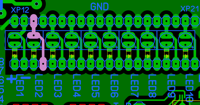

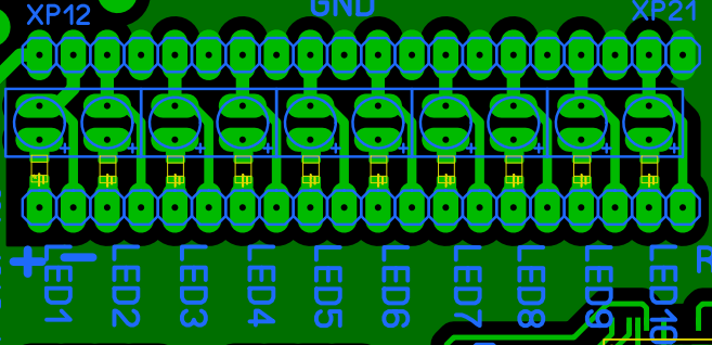

Вот еще не понятный момент с блоком светодиодов.
С первым светодиодом какой то казус. Если я правильно понимаю так не должно быть.
Он по какой то причине сразу замкнут на GND замкнут. а должен через джампер
Походу тут все правильно. по какой то причине так странно работает функция контроля в лойоте.
Нашел еще такую же не стыковку в другом месте.
А почему с обшим плюсом не развел?

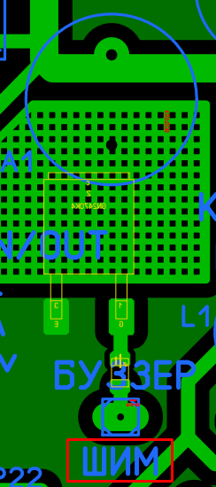

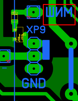

Поясни надпись шим на буззере.
Если правильно понимаю это стандартная схемка управления буззером.
тут управляющий сигнал может быть как обычным логическим или подаваться с ШИМ.
По этому там такая надпись?
Тоже самое в управлении подсветкой если правильно понимаю

В программе есть функция контроль. нажимаешь на проводник и видищь выделенную цепь.
Как на скринах. Видимо она криво работает или же где то прописано в нет листе. Но по разводке все верно
В другом месте примерно такая же ситуация хотя разведено все правильно.
В игле конкретно показываются все связи, вот я и попался на это
