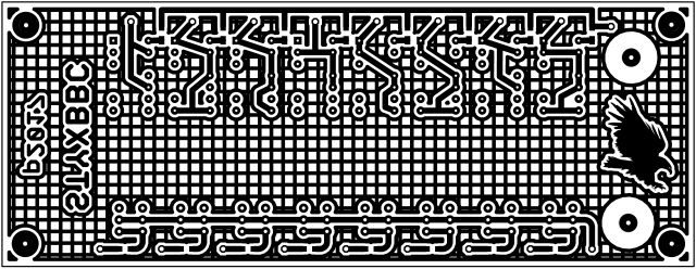

SVN немного о другом хотел спросить. Активно сейчас ищу варианты печати в негатив плат с игла.
Скажи с какими характеристиками ты печатаешь когда делаешь шаблоны?
Ну и глянь как у меня получилось.
Вывел на печать в пдф с 1200 дпи уже подредактированный и инвертированный рисунок.
В пнг то что вышло с игла в формат ПНГ

СообщениеДобавлено: 01 авг 2017, 15:46
Ты так рассуждаешь потому что не писал сам программы для устройств… или хотя бы почитай описание для некоторых ЖКИ… там заметишь, что перед работой того или иного ЖКИ необходимо произвести инициализацию… это к тому, что для каждого конкретного дисплея (с разным контроллером), необходим индивидуальный код… то есть универсального в широком понимании не получится.
Самый лучший вариант шаблона для фоторезиста, это струйный принтер и прозрачная плёнка для струйных принтеров. Я использую лазорник (хотя есть и струйный), потому как печатаю редко, а струйник требует чаше его использовать… иначе сопло засыхают.
P.S. Ни когда не встречал платы с «землёй» в виде сетки… чисто по мне, так это лишнее… сплошная земля намного лучше…
СообщениеДобавлено: 02 авг 2017, 00:13
Сообщения: 151
styxbbc, а зачем 1200 dpi? Это же не фотография. Да и в другой формат переводить себе дороже, только если на форум картинку выложить. Были давным давно случаи когда в PDF масштаб менялся и если сразу не заметил то в итоге плату в мусорку. Я печатаю 600 dpi + наилучшее качество, и сразу из программы, в моём случае это Sprint Layout. Платы покупаю уже с фоторезистом, печатаю струйником на плёнку, печать разворачиваю так, что бы напечатанная сторона была к плате. Ничего мудрёного и всегда получается хорошо. Главное - это, что бы принтер не жалел краску, а не печатал серым.
СообщениеДобавлено: 02 авг 2017, 07:07
Доброго дня.
Я новичек в этой технологии по этому и интересуюсь ньюансами.
Проблема как раз заключается в том что программа в которой я развожу платы не имеет возможности сразу выводить в негативе. по этому танцы с бубнами. Когда делаю лутом без проблем печатаю на прямую.
Что скажете о специальном спрее усилитель плотности для фотошаблонов?
SVN я действительно не очень сображаю в жэтом по этому я и спрашиваю у тебя.
По поводу экрана сеткой. Делаю для лута. Лудить проще. Меньше возможности перегреть.
Технологию лужения сплавом розе еще не освоил. попробовал не получилось. забросил.
Точнее сказать печка подвела. Пробовал на стеклокерамике а она не разогревает так как надо.
