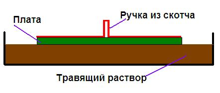

Маленькая хитрость по травлению плат в хлорном железе.
В процессе травлении платы хлорным железом продукты травления накапливаются на дорожках, что существенно замедляет сам процесс травления. Есть много вариантов борьбы с этим: ручное или механическое покачивание ванночки, пузырьковая ванна и т.п.
Оказалось есть способ гораздо проще, не требующий практически никаких усилий!!!
Случайно наткнулся на видео от товарища BSVI
Так вот, он при травлении не кидает плату в раствор вверх "лицом", а кладет ее вниз медью на воду, так чтобы она лежала на поверхности раствора под действием сил поверхностного натяжения. Профит! Все продукты травления под действием гравитации оседают на дно и плата травится намного быстрей! (Главное проследить, чтобы под платой не оказалось пузырьков воздуха)
P.S.
Да, кстати, просматривая все тот же сайт, видел интересный совет для любителей мелованной бумаги. Вместо того чтобы отмачивать и скатывать бумагу под краном, достаточно замочить ее на 5-10 минут в "Кроте" (средство для прочистки труб). После этого бумага отстанет сама...
