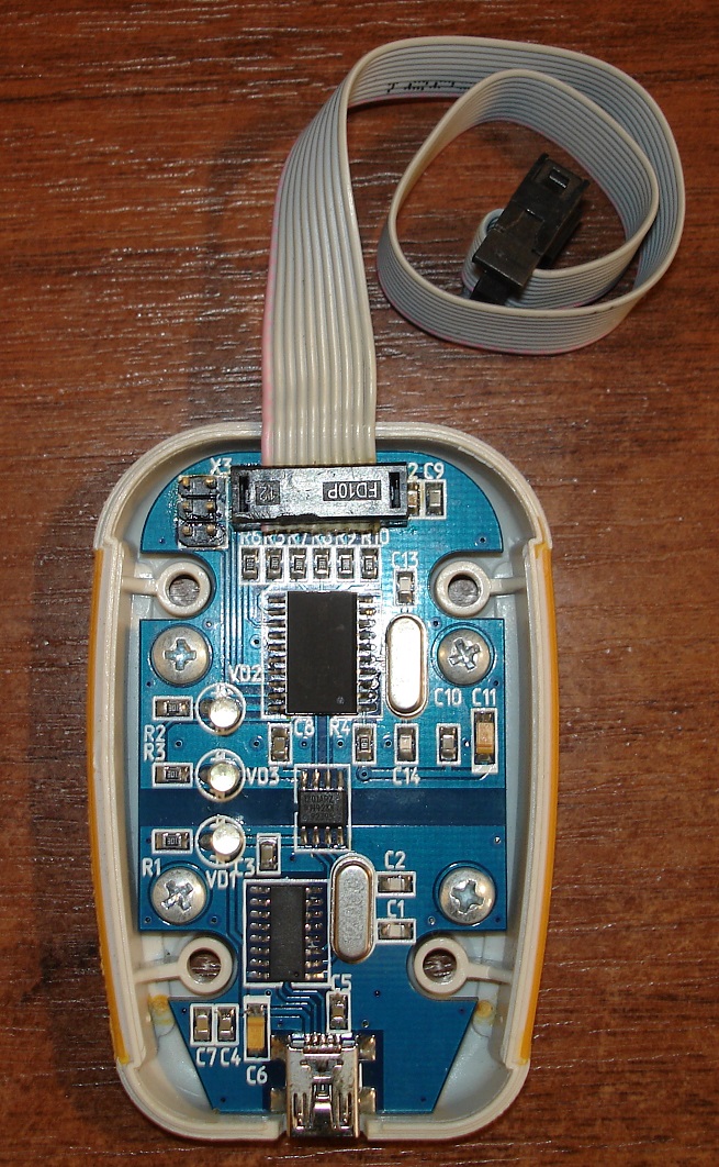

Для себя собирал вот такой программатор, с гальванической развязкой (ADUM) и на более распространённом чипе USB-UART (CH340G).
На разъём выведен контакт для отладки на кристалле. Плюс улучшил прошивку для "Тиньки" у Громова там были ошибки которые не позволяли работать отладчику на полной скорости.
Плату делал под китайский корпус. Заказывал 5 плат остались 3 штуки, если кому надо могу продать по 150 рублей (+доставка).
Если будет интерес могу продать как готовые программаторы, так и наборы для самостоятельной сборки.

Всех с наступившим Новым годом! Как и обещал выкладываю схему и модифицированную программу программу для Algorithm Builder.
В программе для программатора исправлен алгоритм синхронизации потока данных при отладке на кристалле, что устраняет ошибку когда внутрисхемный отладчик не мог работать на скорости больше 16 МГц и для его корректной работы необходимо было выставлять частоту на кристалле ниже чем у программатора. Так же улучшен алгоритм приёма и передачи по SPI. Захват бит происходит в центре импульса SCK.
