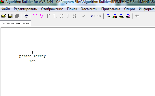

 Заголовок сообщения: Re: Зависание Algorithm Builder
СообщениеДобавлено: 17 окт 2021, 23:09
Это что за шутка? Какой это проверочный? :shock:
1.png [ 24.39 КБ | Просмотров: 40789 ]
Правильно необходимо начинать программу... и r16 и r17 АВ использует как аккумулятор, потому использовать их для переменной или массива не рекомендуется.
Ничего не зависает здесь...
proverka.zip [6.94 КБ]
