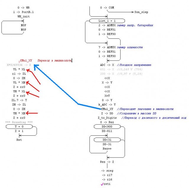

На Атини 45 , в блоке перевода ADC в миливольты ( fMul_XY ) не компилируется умножение YL * XL и в общем попробывал - умножение не допустимо , почему ? и как же в миливольты преобразовать результат АЦП ?

Не компилируется, потому что тини45 не имеет аппаратного умножения. Какое умножение нужно реализовать?

Вот идентичная подпрограмма взятая с другого проекта которую хотел использовать . Красными стрелками обозначил некомпилирующиеся строки .
Построил сигнализацию на Аттини45 с питанием от аккумуляторов , хочу сделать несколько дополнительных сигналов при разрядке акк. до определенных напряжений , т.е. чтобы быть в курсе приблизительного напряжения аккумулятора .
ек.JPG [ 56.22 КБ | Просмотров: 24196 ]

По моему проще запомнить пороговое значение разряженного аккумулятора и, не переводя его в милливольты, сравнивать с текущими значениями АЦП.
Если все-таки решите получать милливольты, то можно использовать готовые программные процедуры умножения/деления которые лежат на офф сайта Билдера.

Так и пришлось сделать в общемто - для каждого диапазона напряжения аккумулятора писал количество "пиков" . Получилось нормально но места в памяти заняло много .
