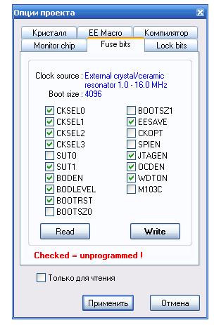

Вот что по Атмеге 128 - отпаял программные выводы , подключился к ним - "кристалл недоступен"
При самой первой прошивке в фьюзах не поставил галку на М103С на это и грешу , (кварц 16 мГц стоит)

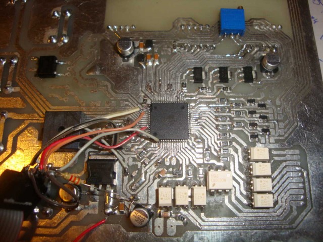

Заменил контроллер , все нормально . Теперь проблема вылезла в монтаже - между ног под контроллером низкоомные области вылазиют , паял с флюс-гелем , промывал растворителями разными , грел , ковырял иголками - ненадолго все , вскоре опять сбои начинаются . Наковырял до того что придется плату переделывать - дорожки отслаиваются , не выдержат перепайки для чистки .

Здравствуйте ! Столкнулся с необходимостью программирования епром , низнаю как сказать но нужно записать некоторые числа по нужным адресам только один раз при прошивке т.е. в последствии при включении питания записи уже не происходило. Как это сделать ?

Сообщения: 161
За это как раз галка EESAVE отвечает.
При установке ее в programmed - чип не будет перезаписывать еепром

Я так понял просто один раз прошить EEPROM при программировании кристалла?
Юнипроф может прошивать отдельно и флеш и EEPROM (кроме того и менять отдельные байты). Вот здесь я писал как это сделать http://www.getchip.net/posts/028-unipro ... -com-port/

С EESAVE не получается ни так ни сяк .
Может не правильно вопрос задал - вобщем некоторым ячейкам епром присвоены имена - в входном блоке происходит перепись чисел из епром в соответствующие регистры SRAM и уже с регистрами SRAM работает основная программа .... при отключении питания подается импульс с супервизора на EXT INT и происходит перепись результатов из SRAM в епром и так по кругу .
Проблема в том что программа так построена что если число записаное из епром при включении питания не в определеных рамках ( от 5 до 50) то глюк программа ловит страшный и вывести из глюка не получается . После прошивки в епроме записаны числа 255 чтоли и - глюк в итоге .
