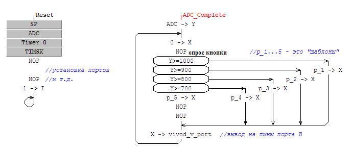

SVN , а если у меня идет преобразование ADC и на середине цикла преобразования у меня переполняется Таймер. Программа должна выйти из прерывания ADC, что-б чтоб сделать действие которое написано в timer_0_overflow ?

а как же тогда сделать чтоб у меня постоянно контролировался вход ADC ? Если я из него буду выходить,то у меня и основной программы то никакой нет,только опрос кнопок по сути.
Или можно выходить на опрос кнопок,а потом обратно на прерывания ADC? Тогда возможно совпадет прерывание по переполнению таймера в ходе преобразования ADC и опять Таймер не уйдет в свое прерывание.
чет я вообще никак не догоню... :x

Безымянный1234.JPG [ 23.69 КБ | Просмотров: 17923 ]

Зацикливать программу в прерывании, мягко говоря, не правильно… помнится мне, ты уже делал нечто подобное… и вот теперь опять те же грабли…
Вот должно быть хотя бы так…
А лучше так…
