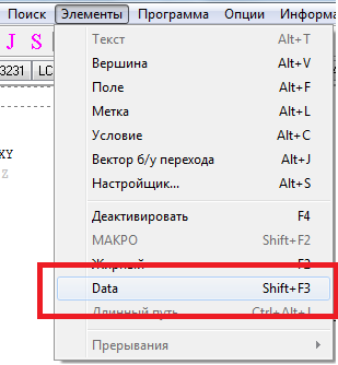

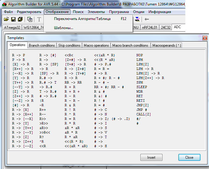

Подскажите, пожалуйста, как ввести эти символ? (Квадратная точка и зеак совмещенных +-)
2.jpg [ 5.67 КБ | Просмотров: 23259 ]
СообщениеДобавлено: 26 апр 2017, 14:01
2.png [ 10.56 КБ | Просмотров: 23257 ]
1.png [ 68.26 КБ | Просмотров: 23258 ]
СообщениеДобавлено: 26 апр 2017, 14:27
Зарегистрирован: 16 ноя 2016, 09:52
Сообщения: 2
Спасибо! Думал на +- тоже вводится как символ.
