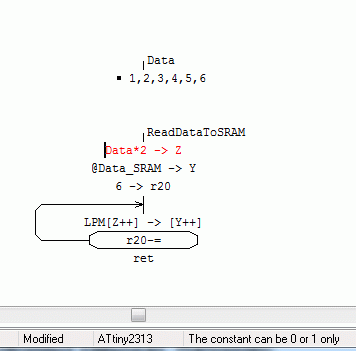

Что-то не получается у меня с массивом, делаю как в описании по AB, выдаёт ошибку.
Хочу считать массив в переменную SRAM.
SramData.gif [ 7.25 КБ | Просмотров: 24739 ]

Две ошибки -
Пропущен инкремент r20 и неправильное написание условия перехода

звини за очепятку неИнкремент, а декремент

Спасибо за поправку, конечно должно быть "r20--", не досмотрел.
Но проблема не в этом и не в неправильном переходе (хотя пример взят из описания по АБ),

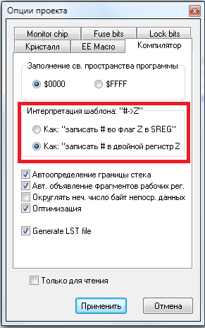

почему ругается компилятор на "Data*2 -> Z"?

1.png [ 18.37 КБ | Просмотров: 24734 ]

Спасибо SVN! Теперь пошло. :OK:
