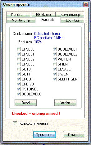

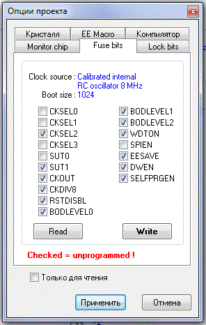

Вот и я попал на то, что МК не доступен. Заводские установки Fuse bits, были как на рисунке 1, установил как на рисунке 2 и МК стал не доступен. :? Не пойму в чём причина? И как теперь его оживить? МК ATtiny2313.

Не вижу ничего такого, от чего бы он перестал программироваться. Попробуйте:
- заменить питание, возможно помехи большие;
- увеличить замедление при программировании ("опции среды / порт);
- может попробовать на другом компе?
- или попробовать "найти" UniProf 'ом

Спасибо огромное GetChiper за помощь! :!: :!: :!: Поставил замедление с 2 на 3, и о чудо МК откликнулся! :D Сразу вернул заводские установки обратно. :-) Теперь с замедлением 2, начал откликаться. Если можно объясните, в чём причина?
 Заголовок сообщения: Re: Нужна помощь по Fuse bits
СообщениеДобавлено: 20 ноя 2011, 18:22
Где то проблема в питании (конденсатор керамический 0.1 мФ по питанию на плате поставь), длине_шнурка, в общем, помехи гуляют.
