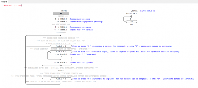

помогите . нужен проект настроенный для attiny 13.
с примерами.
1 включение светодиода от кнопки
2 мигание светодиодом с интервалами.
думаю многим начинающим это поможет. а для профи такое набросать минутное дело.
 Заголовок сообщения: Re: помогите сделать рыбку для начинающего
СообщениеДобавлено: 17 дек 2014, 22:56
Сообщения: 82
да и желательно учесть дребезг контактов кнопки.
я понимаю все задержки надо делать через таймер. интересует как это реализовать удобней в среде программирования algoritm builder
