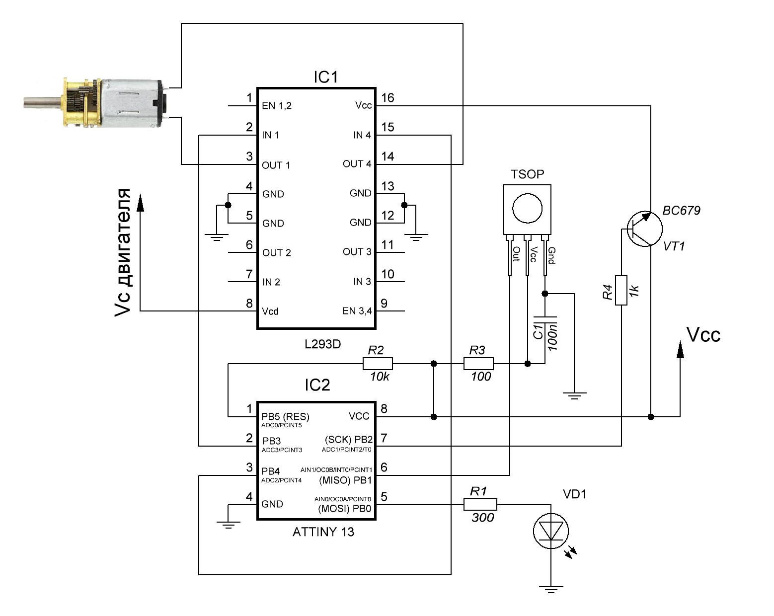

Спасибо, приятно слышать положительные отзывы своей работы. В программе использован код Евгения по управлению нагрузками с пульта (так что это и его заслуга, так бы ничего не сделал).
Решил сделать минимальное энергопотребление. Добавил транзистор для отк/вкл питания L293D (потребляет около 50 мА).
При ожидании сигнала с пульта Attiny13 потребляет 5 мА, в режиме Idle - 2 мА, в режиме Power-Down - 0,8 мА. Но, из режима сна Power-Down при сигнале с пульта МК не просыпается. Хотя вроде бы должна, т.к. используется INT0 (длительность 1 сигнала низкого уровня с пульта составляет 9 мс, частота МК 9,6 МГц). В чем может быть причина? Спасибо

Сами прерывания разрешены? может запрещаются где по ходу алгоритма?
Алгоритм покажи - посмотрим.

Пару замечаний:
1 настройщик режимов сна "MCU" обязательно должен стоять перед командой Sleep (и каждый раз перед сном этот настройщик должен запускаться).
2 пробуждение в режиме внешнего прерывания (INT0) по спадающему фронту (falling edge) не работает. для выхода из режима Power down нужен режим срабатывания прерывания по НИЗКОМУ уровню (low level). Можно попробовать другие менее экономичные режимы сна или при подготовке ко сну перенастраивать условие внешнего прерывания, а по пробуждению его возвращать на место.

Отличная идея по перенастройке внешнего прерывания, попробую. Спасибо за разъяснения!
