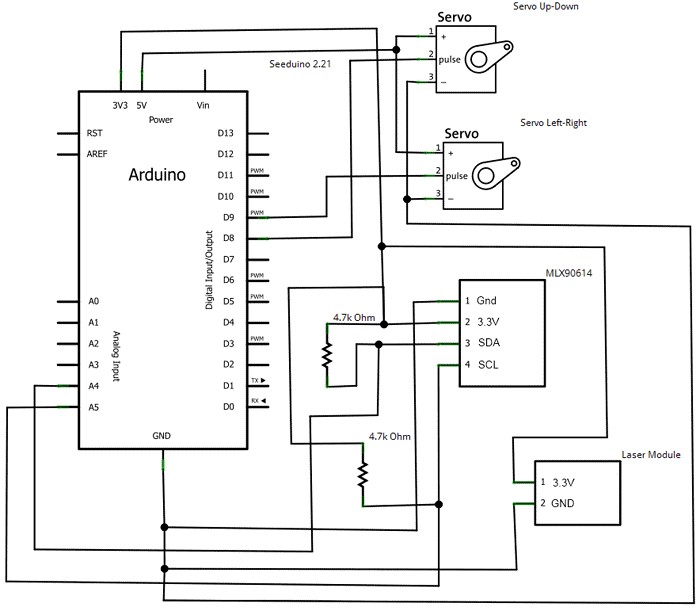

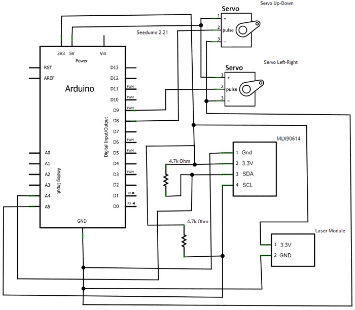

Сейчас попробую загнать схему. А исходник уже был. Но если получится то скину исходник на джаве. Это со стороны компа.Сама прога на компе занимает8 метров, так,что если надо будет , то скину завтра по частям ( блин!!! Уже сегодня. ThermalCamera-src-2011.10.23.14.40.zip [46 КБ]
схема.jpg [ 63.1 КБ | Просмотров: 31000 ]

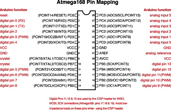

А это распиновка Ардуинки Правда у меня 328 мега. Но цоколевка одинаковая Распиновка.jpg
Распиновка.jpg [ 90.85 КБ | Просмотров: 31004 ]
