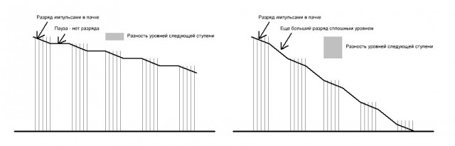

Я про то, что в паузах не отключать ИК светодиод, а наоборот подавать на него постоянный ток. Это будет быстро разряжать конденсатор в паузах , создавая более ощутимый скачек интенсивности следующей пачки. Уменьшится погрешность так как, она возникает в рядом идущих пачках почти одинаковой интенсивности (раз принялась - другой раз нет)

Опыт с дополнительной разрядкой конденсатора. Разрешение выбрано 4 бита, дабы мерить чаще, да и ёмкость конденсатора в разумных пределах была. 15 пачек по 16 импульсов каждые 139 mS. C = 94 uF. Поскольку приехал из Китая мой Saleae Logic, то снял прием и передачу с помощью оного. См. вложение. Просмотреть можно с помощью софта доступного по .
Без дополнительного разряда: (С = 47 uF)
По полученным результатам есть соображения, которые не привожу, дабы не повлиять на ваше мнение. Просто, интересно, к какому выводу Вы придете.
Пока не представляю, куда двигаться дальше и нужно ли.

Я тут, вот, подумал, что неправильно просто накапливать количество принятых пачек, ведь они же разные по интенсивности ! А под конец посылки пачки вообще слабо отличаются друг от друга. Можно построить такую модель: бросаем гранату с разной силой за линию, находящуюся на некотором расстоянии. В итоге получаем ряд результатов измерения - добросили или не добросили. Теперь думаю, как это применить.
 Заголовок сообщения: Re: TSOP как датчик расстояния. Плохой результат- тоже резул
СообщениеДобавлено: 07 окт 2014, 20:01
Ну да, каждая последующая пачка в замере имеет меньшее значение для общего результата,чем предыдущая. Логарифмическая зависимость!
Есть идея как сделать эту зависимость более линейной. Так как логарифмический характер "веса" значений пачек задается разрядом конденсатора - нужно его разряжать линейно!
Можно попробовать в каждой последующей пачке увеличивать количество импульсов - например так 10 - 12 - 14 - 16 - 18 ... и т.д.

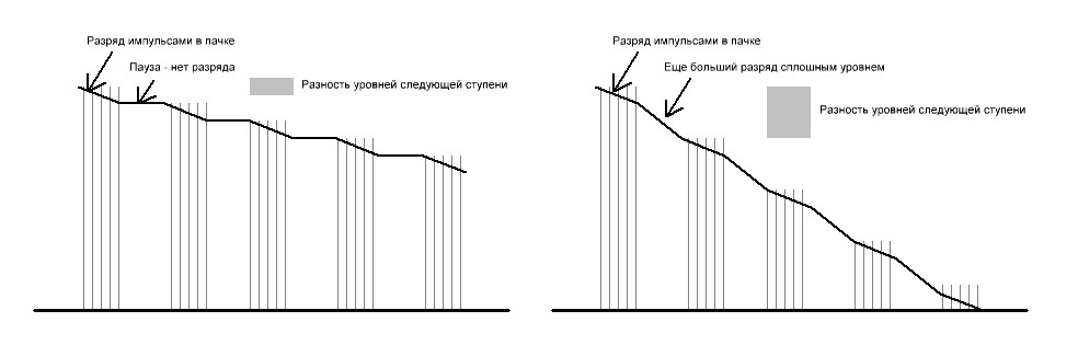

Сложно будет менять условия эксперимента. Нужно будет каждый раз подбирать [пересчитывать] количество импульсов в пачках. К тому же каждый дополнительный импульс в пачке повышает вероятность её приёма. Куда оно выведет - не берусь предсказать.
Я думал приписать каждой пачке весовой коэффициент в зависимости от её мощности. К сожалению, грубая проверка на практике показала ухудшение результата. Из-за вот такого, например:
Или такого:
Попробую внимательнее присмотреться к "сверхдлинному" варианту с 255 пачками, - почему он раза в два, а то и три стабильнее, чем всё перепробованное ?
