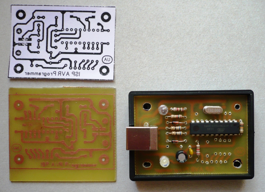

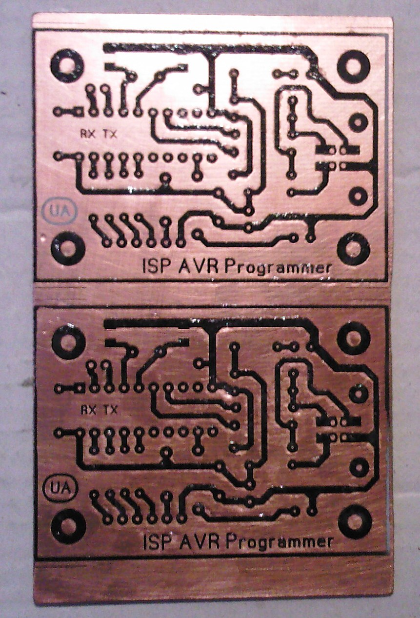

С электроникой я давно дружу, но с микроконтроллерами столкнулся недавно, мне понравились устройства на них и прочее. Дело стало за программатором. И один человек мне показал эту статью, у меня как раз было уже готовое устройство на Тини2313 но прошить мне было нечем я собрал программатор Громова и дело сдвинулось. Этот знакомый дал мне 3 уже напечатанные схемы. Я собирал сразу 2:
1н себе, а второй этому знакомому.
Первый заработал сразу, а второй отказался, но проблема была найдена быстро - перетравлена дорожка.
Схема очень нереально проста, но всё же люди сталкиваются с разными проблемами и валят эти проблемы на то что автор где то допустил ошибку и т п.
Так вот хочу показать, что этот программатор полностью работоспособный.
Плату я вытравил, есть небольшие грехи, но всё поправил:
Дальше собираю схему:

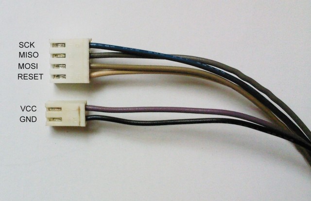

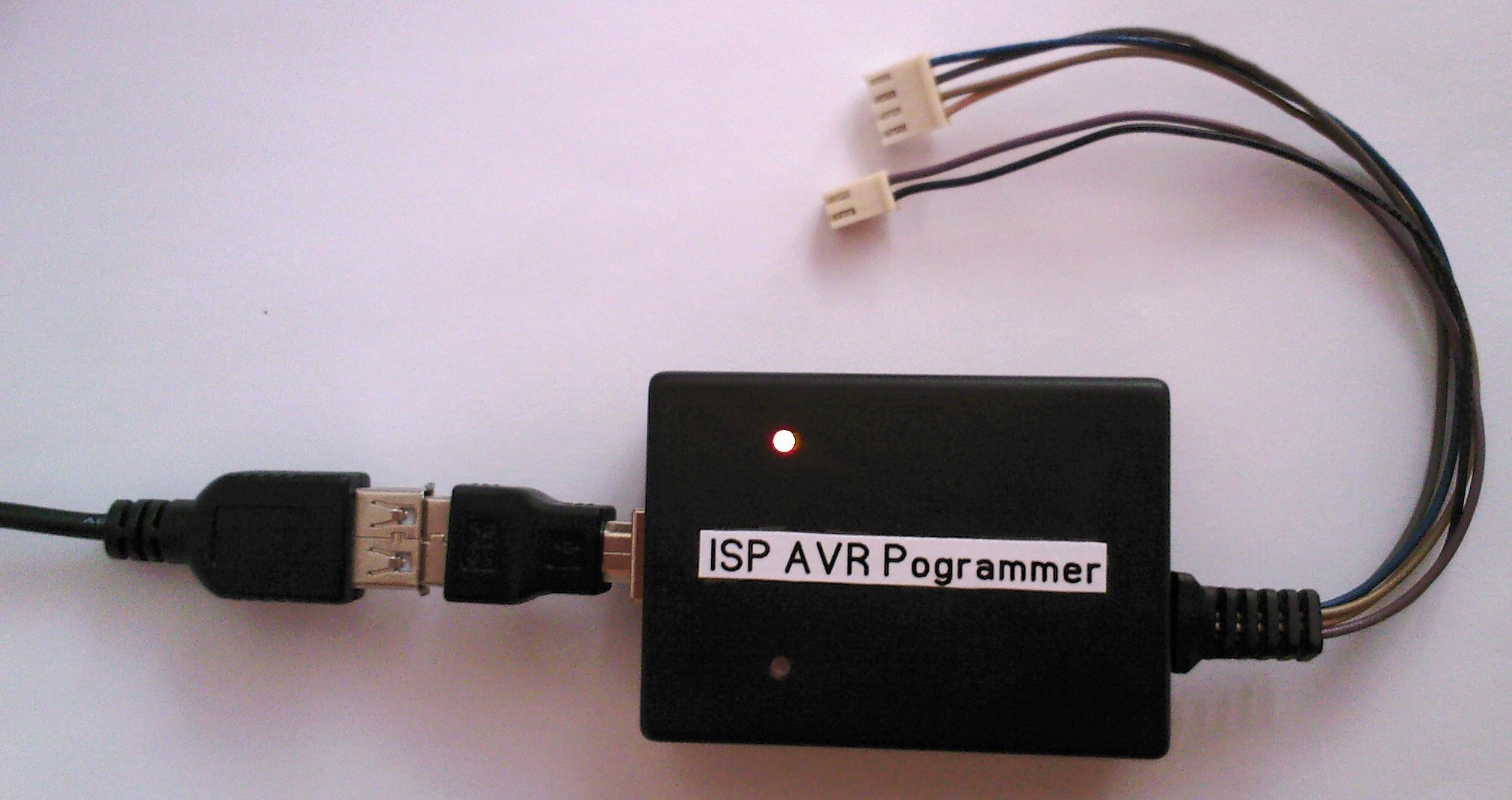

Мой вариант, и первый Лут))).
SP_A2087.jpg [ 326.74 КБ | Просмотров: 57470 ]
SP_A2056.jpg [ 290.67 КБ | Просмотров: 57470 ]
P1570483.JPG [ 418.75 КБ | Просмотров: 57470 ]

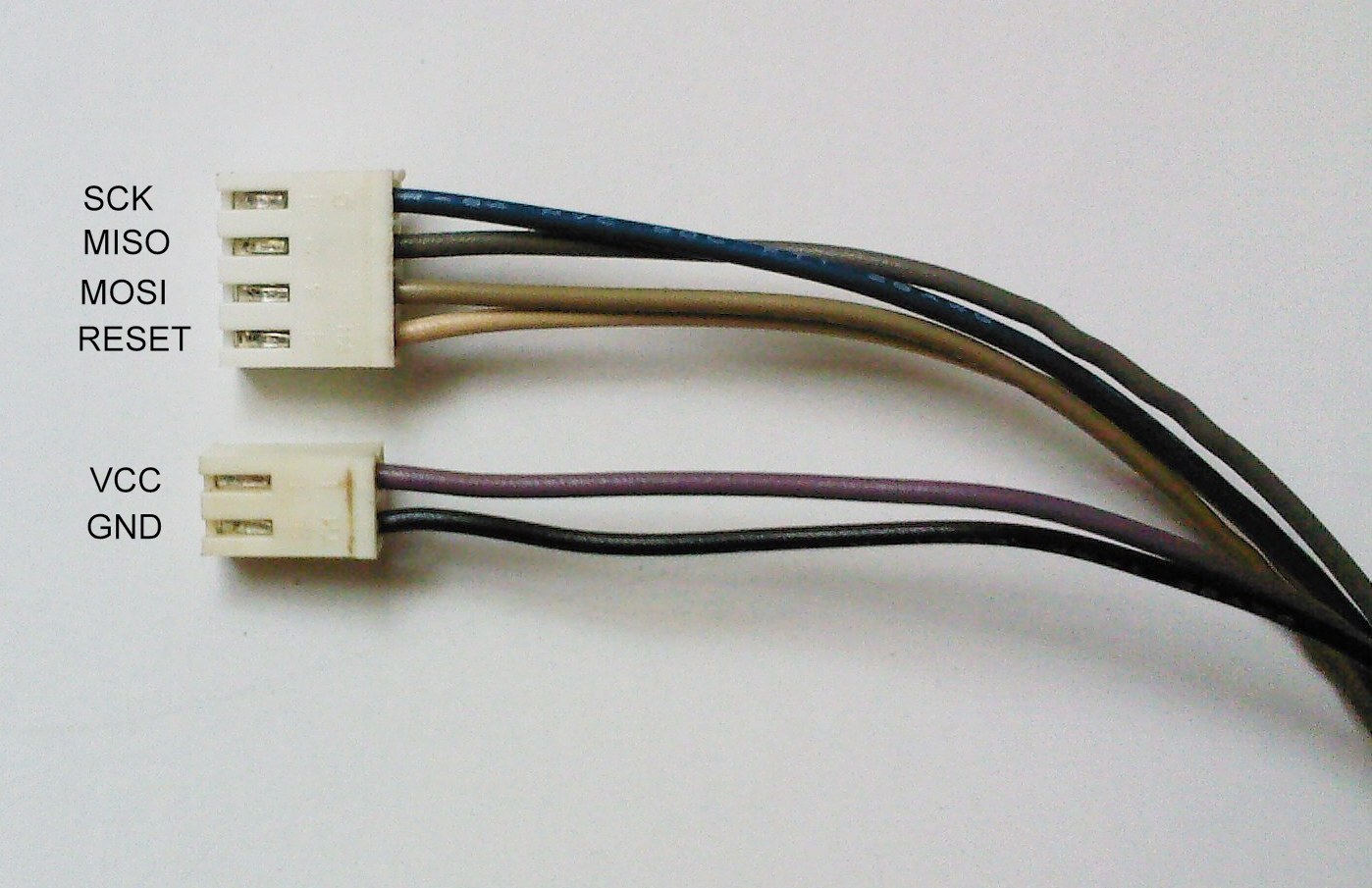

и ещё
SP_A2066.jpg [ 212.58 КБ | Просмотров: 57469 ]
SP_A2064.jpg [ 492.52 КБ | Просмотров: 57469 ]

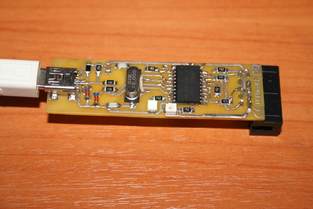

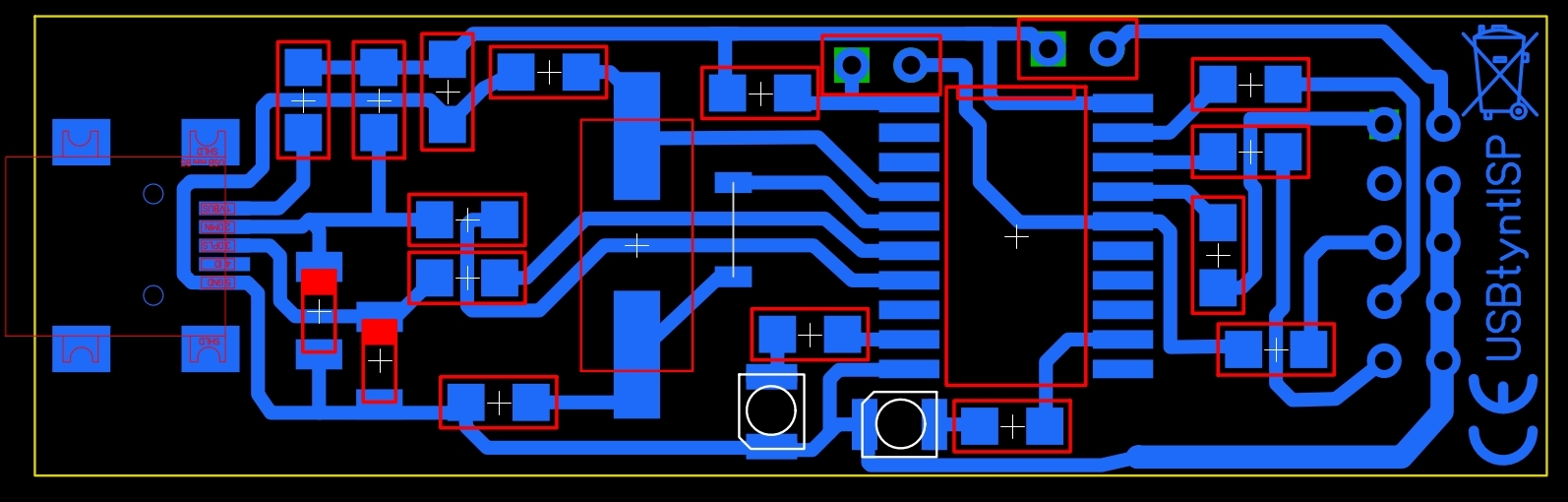

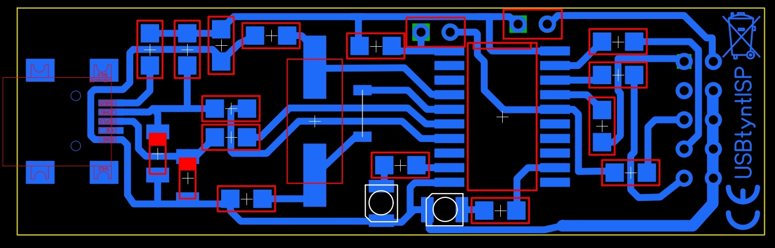

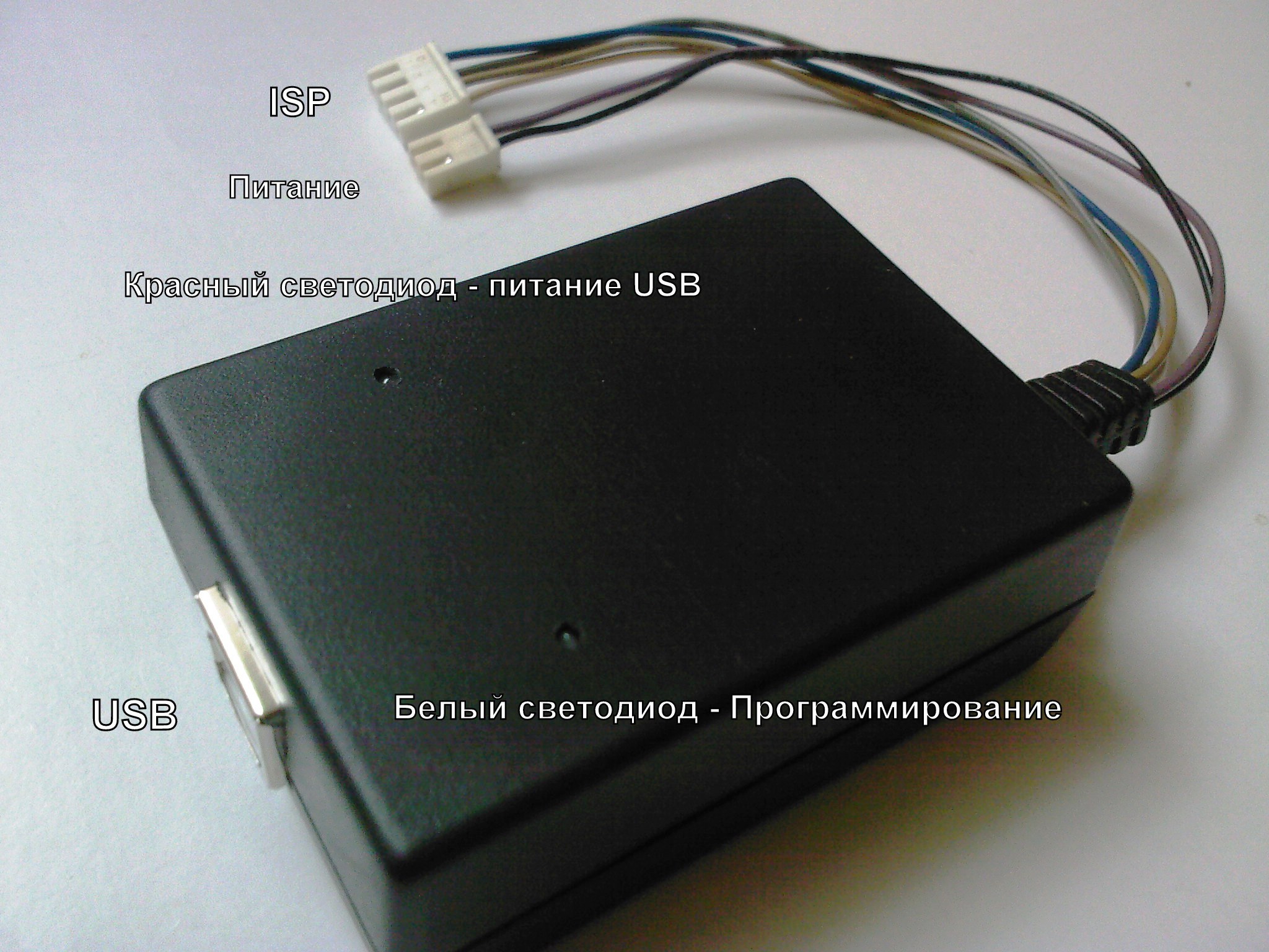

Тоже поделюсь своим вариантом разводки платы программатора. Ссылка на печатку
P.S. Прошу прощения за не отмытый флюс в некоторых местах.
USBtinyISP.JPG [ 350.92 КБ | Просмотров: 54955 ]
IMG_1928.JPG [ 101.32 КБ | Просмотров: 54955 ]
