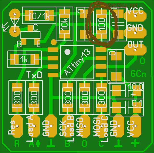

069-Универсальная плата – IR Driver на ATtiny13. Купил всё нужное, собрал.
При подаче питания от юсб порта или от лпт порта, резистор на 100R начинает нагреваться, дымить, шипеть и давать маленькие искры (и всё это через минуты 2 после включения.
После искр светодиод перестает гореть и общее сопративление схемы (на этом резисторе) падает в ноль.
Менял резистор, картина повторяется.
Пару фактов:
- я поставил вместо обычного светодиода smd1206.
- фильтровосные конденсаторы на питании схемы у меня стоят разных smd номеров.
Что мне делать????

Фото с хорошим разрешением в студию… а говорил с радиоэлектроникой дружишь… :-)
Через этот резистор запитан TSOP, а в нём последовательно стоит ещё резистор на 100 кОм… резистор (который сгорел) в каком корпусе 1206 или 0805? Мощность резистора 1206 как правило 0,250 Вт, 0805 – 0,125 Вт. при КЗ за резистором, получается максимальная мощность 0,250 Вт…
Светодиод который светится, светится просто так не должен…
Пока варианта два:
1 Есть перемычки между дорожками…
2 Применялся флюс с глицерином или подобный… такой флюс смыть проблематично под установленными элементами… если вообще плату отмывали от флюса… глицерин очень хороший проводник…

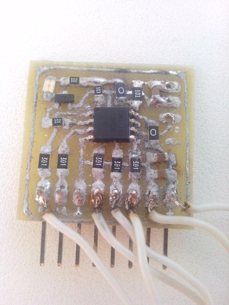

и TSOP поменяй! все говорит что там КЗ по питанию.

вот моя сборка.
GetChiper возможно Вы и правы с TSOP я его выпаял и резистор не греет

По правде говоря, эта моя вторая сборка. При распечатывании я не подумал о зеркальности, и моя первая плата получилась отзеркалена. Но я решил тогда продолжить сборку. Я выгнул контакты МК и транзистора в иную сторону, припаял tsop с другой стороны, короче говоря, чтоб всё было правильно подсоединено, но дудка не определяла МК, и после я решил попробовать вторую сборку. А сейчас начну третью :clown:
