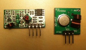

Алгоритм декодирования манчестеского кода я применил в бюджетных китайских радиопередатчиках на 433 МГц.
Изначально пробовал использовать UART, но практика показала, что часть посылок пропадала и на входе приемника оказывалось много ошибок.
