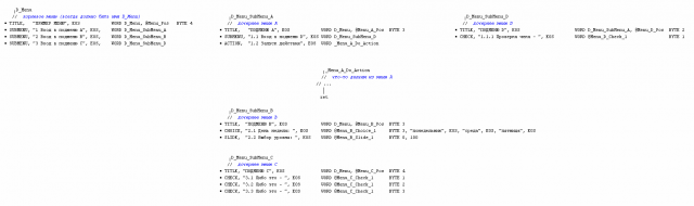

Готов модуль для создания меню (его осталось опробовать в железе). Вышел тяжеловат как для тини2313, но зато очень легок в построении меню и его функционировании.
Вот так выглядит 3х уровневое меню (кроме этой структуры ничего дополнительно в модуле не нужно править - все заработает само) sshot-1.png
