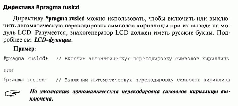

Скажите пожалуйста, какая версия CVAVR переваривает #pragma ruslcd+ ? Пробовал уже 2 версии, ни в одной не работает. Ругается...

А где ты откопал такую директиву? про ruslcd я и не слышал :shock:

В книге "CodeVision AVR. Пособие для начинающих. Лебедев М.В." написано.. Вот отрывок текста.
pragma.gif [ 50.56 КБ | Просмотров: 54357 ]
Я пробовал в V1.25.7 и V2.04.4. Ругается..

В 2.05 тоже ругается, что не знает такого.
