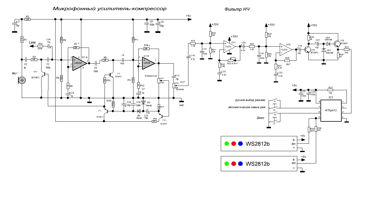

Что то нигде не написано можно ли две ленты включить паралельно. Не подскажите, будет ли сбой в передаче данных? И можно ли вход МК с вторым МК в параллель соеденить?
 Заголовок сообщения: Re: Mod#120 автосмена режима + автоуровень
СообщениеДобавлено: 28 янв 2016, 20:28
Две ленты (или больше) можно включать в параллель. Только желательно их включать (линия данных) через резистор 0.5-1кОм каждую.
Входа МК можно параллелить.

Отлично! Раз ленты можно включать параллельно то отпадает надобность второго МК. Хочу вставить ленты в профиль, что бы моргали от центра к краям. Думаю должно эффектно выглядеть. Туда же и платку с микрофонным усилителем пристроить. Соответственно размер платы очень важен, вот и задался вопросом можно ли шину данных в параллель.

Появилось немного времени довести схему до её логического завершения. На мой взгляд получилось вполне приемлемо. Пришлось искать "золотую середину" между агрессивностью, плавностью и подвижностью. К тому же избавиться от мерзкого мерцания. Делал под свои восприятия и ощущения. Если кому понравится и GetChiper не против, то могу выложить схему. В схеме предусмотрена работа как от микрофона так и от линейного выхода.

Схема к индикатору получилась до безобразия простой и собственно соответствует поставленной задаче - простата, легкодоступные компоненты и 100 процентная повторяемость. При правильной сборке работает сразу. Вся настройка сводится к выставлению уровней компрессии и выхода микрофонного усилителя. Главное и единственное требование - не выставлять усиление по максимуму. Наличие компрессора не является таблеткой от всех болезней и при работе от микрофона всё же имеет свои границы регулирования. Можно конечно "зажать" сигнал регулятором компрессии, но тогда страдает подвижность индикации. Лучшим средством является предусмотренный регулятор усиления Ку на первом операционнике фильтра нч. При работе от линейного входа, компрессор замечательно справляется без дополнительных регулировок.
С питанием схемы всё ещё проще. Выбор блока питания исходил от требования ленты WS2812B, точнее от потребления тока, плюс небольшой запас. 10 вольт получаем через DC/DC преобразователь.

Куда уж проще то :) Можно конечно упростить микрофонный компрессор - выкинув два транзистора, но лучше оставить так как есть. Ну, или применить специализированную микросхему к примеру ВА3308. Позже выложу плату, только доведу её до состояния понятное не только одному мне, и будет совсем просто собрать схему. Схема изначально была в двое больше. Пробовал я и с полосовыми фильтрами, и с фильтром четвёртого порядка, и с логарифмическим усилителем. В итоге всё из схемы повыкидывал, но использование логарифмического усилителя всё ещё рассматриваю - придаёт особую изюминку в подвижности.
Режим демо работает. По-моему это самая стабильная версия. Единственное, что хочу отметить, это то, что в режиме автосмены бывает зацикливается на трёх-четырёх эффектах.
Эту версию я выкладывал на третьей странице этого топика. "Adjusty_WS2812B_source_auto_effectprobe006.rar"
Кстати, что бы первые пиксели не светились в паузе между треками, на вход МК надо повесить резистор на 100к относительно массы. Я когда рисовал схему упустил этот момент.

Вот плата. Расположение деталей микрофонного усилителя я не стал указывать. Поэтому прилагаю плату МУ как отдельный блок. На ней всё указано. Обратите внимание на перемычки.
