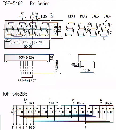

Здравствуйте :lol: . Помогите начинающему, взял светодиодный индикатор с общим анодом (5462BS) - как его правильно подключить. Спасибо за ответы!! :) (Другого не было :( )

TOF-5462BS_6B_rys_2.JPG [ 62.63 КБ | Просмотров: 16557 ]
