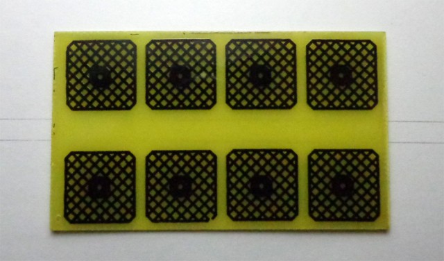

Щелчки говорят о неправильной емкости сенсоров. Проверьте все сенсоры, может где то коротышь или нет контакта с резисторами 1 мом. Дорожки на плате нужно отмывать от флюса.
Если не поможет на выходных в железе проверю эту прошивку, вобще странно, у меня эта прошивка работала.

Коротышей точно нет, с резисторами всё в порядке (проверил все), плата чистая. Проверьте пожалуйста в железе.

Проверил в железе - всё работает. Прошивал файлом Touch_Switch.hex из последнего архива. При подаче питания два щелчка сигнализирют об успешном тесте сенсоров. Возможно у Вас неправильная геометрия сенсоров. У меня как на фото, только лужёные.
