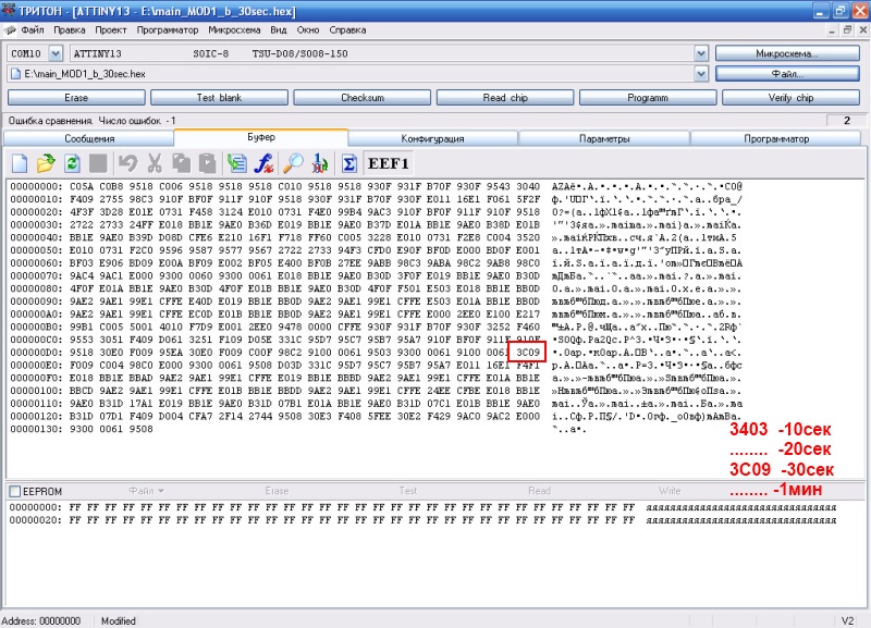

Прошивку взял main_MOD1_b.hex, Использовал для интерьерной подсветки (зеркало в ванной комнате) единственное, что 10сек. маловато, в идеале мне подошло бы 30сек задержки на откл., после покидания зоны объектом. Сам прошивку поправить пока не могу, т.к. познания в этом слабоваты))

main_MOD1_b_30sec.hex [1.71 КБ]

Тему прочитал. но на 4ст. описан алгоритм и блок схема, которая мне ни о чем не говорит, я так понимаю, что это для компиляции, для меня это "лес")) Если бы было описание по какому адресу в прошивке хранится этот интервал, то я бы персчитал на калькуляторе и изменил бы это значение, для меня это ближе =) Еще раз спасибо за прошивку! Просто, как рекомендация к будущим статьям, было бы неплохо выкладывать такую "шпаргалку" , для таких же "железячников" как я =) Сразу избавит Вас как автора от лишних "дерганий" с просьбами корректировать под каждый конкретный случай =)

Мне проще смотреть исходник, чем машинные коды… :-)
