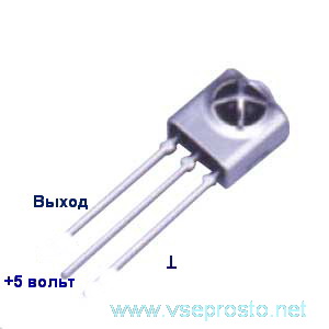

В люстре посадил минус на корпус - влияние импульсника уменьшилось.
От TSOP я отказался. На него сильно влияет импульсник. Ставлю с DVD или с тюнера.
Они в экране. Управление люстрой на реле. Когда все три реле в работе снижается
чувствительность фотоприемника. На TSOP вообще перестает работать. Это всё относится к
плохому блоку питания.
fotopriemnik-v-ekrane-brm-1022.jpg [ 21.26 КБ | Просмотров: 23469 ]
