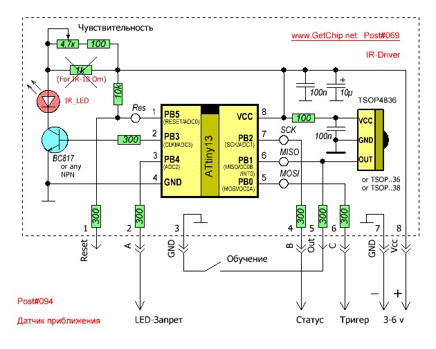

SVN подскажите пожалуйста фьюзы
Low=$7A, High=$FF правильно выставил? Спаял не работает на всех ногах 1 .На второй ноге должно быть как я понял что то около 37 кГц. Так?

094-Proximity_scheme.jpg [ 73.2 КБ | Просмотров: 45673 ]
 Заголовок сообщения: Re: Mod#094 (отключение триггера с задержкой)
СообщениеДобавлено: 29 май 2017, 23:09
Твоя схема верная, это я не туда посмотрел. Если собрана без ошибок, то работает сразу нормуль. Программа проверена неоднократно на девбордах.
