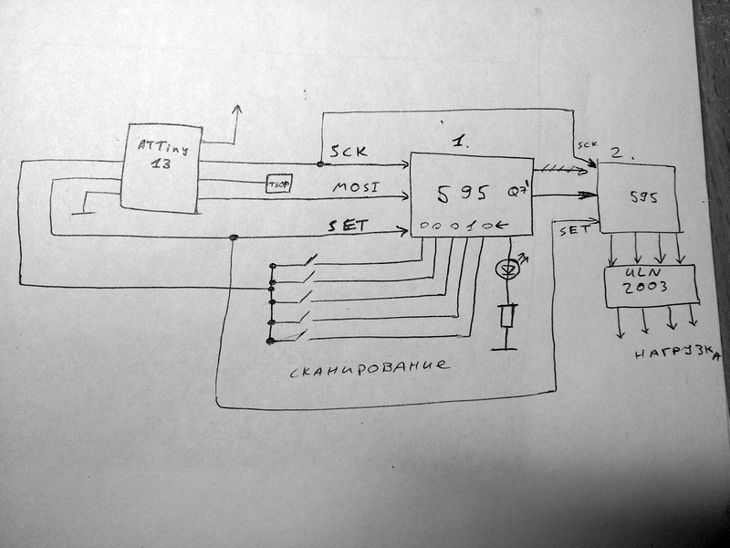

SVN :-) , подскажи, как можно организовать такую схему (назначение выводов не имеет значение, можно чуть что изменить) :roll: ? Ну очень не хочется ставить МОС с контролем "0", всё равно гальванической развязки нет ;) .
Кстати первую версию собрал по этой схеме питания, работает уже как пол года, без сбоев, хотя и свет отключали и т.д.... Хочу плату разработать максимально компактную и попробовать обкатать. :D
Проблема в том, что внешнее прерывание уже задействовано... :?
Помоги с модом :-)

А не хочешь регистры попробовать ? :) Те самые, которые для ВАМа хороши ? 74hc595 ?
Им надо 3 ноги с контроллера. Поэтому вешаем на них СД "инд.работы", а ресет не трогаем, иначе один раз только прошьешь.
+ у тебя еще останется 4 выхода на регистрах.
Да и вообще - организуешь ВАМ с чатотой 50Гц и у тебя будет плавное управление яркостью :)
Блин, теперь даже не знаю, влезет ли это в 13 тиньку :)

Сейчас нет времени, занят другими проектами. :-)
