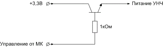

Здравствуйте еще раз!) С аккумулятором решил... буду использовать от телефона, придется конечно его снаружи ставить... но там вроде все норм будет... Сейчас проблема возникла в другом... использую усилитель мощности ТДА7052, все работает четко, но проблема есть с его запуском =( Каким образом можно реализовать запуск, посредством использования сигнала включения усилка. Решил попробовать через транзистор, эмитер на массу, минус усилителя к коллектору, а на базу пускаю сигнал с микрухи... Все бы хорошо, но когда проц ждет нажатия кнопки, на нем гуляет напряжение в 1,3 вольта. Тут то и вопрос, как это можно все правильно сделать, и главное, чтобы это было просто и миниатюрно.
З.Ы. Транзистор использую аналог кт315, bc847 (в smd корпусе).

Помогите со схемой управления плюсом... А то скоро сума с ней сойду( А на "ноге" напряжение появляется после включения, и находится там, пока первый раз кнопку не нажмешь, и не проиграет первая мелодия, после этого работает, когда нужен усилитель...

Похоже ты далёк от электроники. :-) Вот один из вариантов.
1.gif [ 3.45 КБ | Просмотров: 27980 ]
