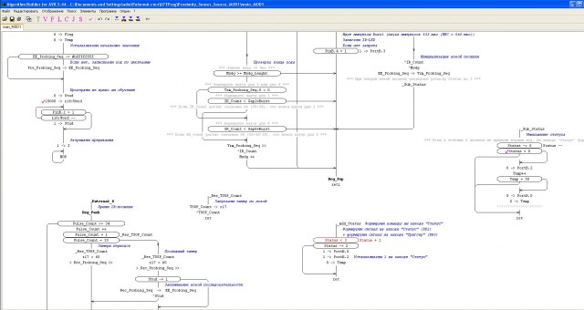

Здравствуйте SVN. Использую Ваш мод для "user68" с задержкой 10 сек. Всё идеально, но есть одно "НО". На границе чувствительности датчика происходят периодические срабатывания выхода статус, примерно 1 раз в 5-10 сек., длительностью в 1 сек. Думаю этот эффект можно сгладить, если активировать выход статус, скажем, только после 3-7 принятых пачек импульсов подряд или устойчивого приема в течении 1 сек. Не подскажите, что нужно изменить в программе что бы реализовать эту возможность?
На всякий случай прикрепляю скрин программы.
