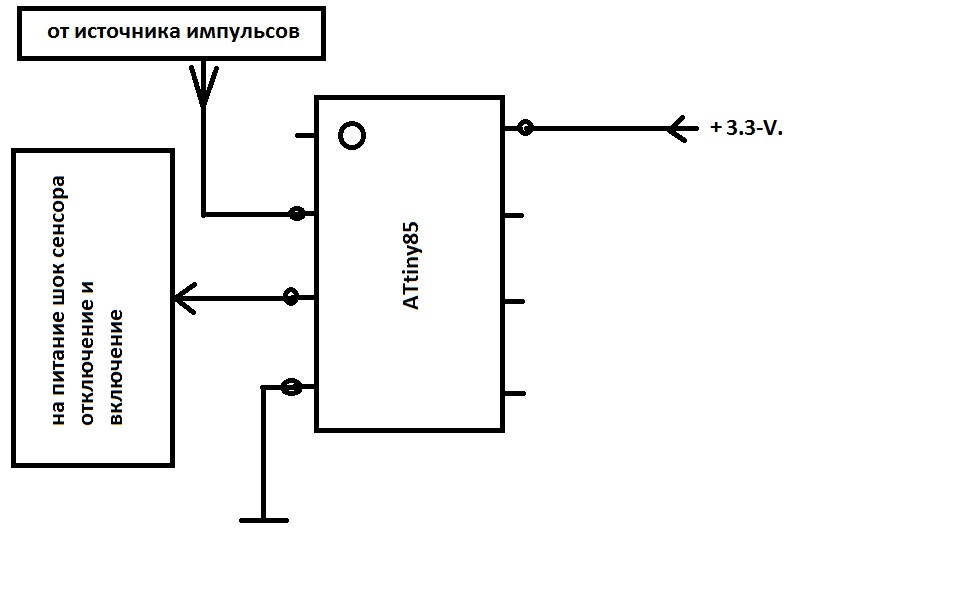

Сообщения: 51
у меня есть МК ATtiny85, получится сделать управление на включение и отключение датчика удара из него?
Что бы включался от одного импульса а выключался от двух импульсов!
Комментарий к файлу: чтоб примерно по такой схеме работало

 Заголовок сообщения: Re: Mod#087 трек по длительному удержанию Start
СообщениеДобавлено: 19 май 2016, 23:40
Конечно получится. Завтра сделаю.
