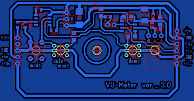

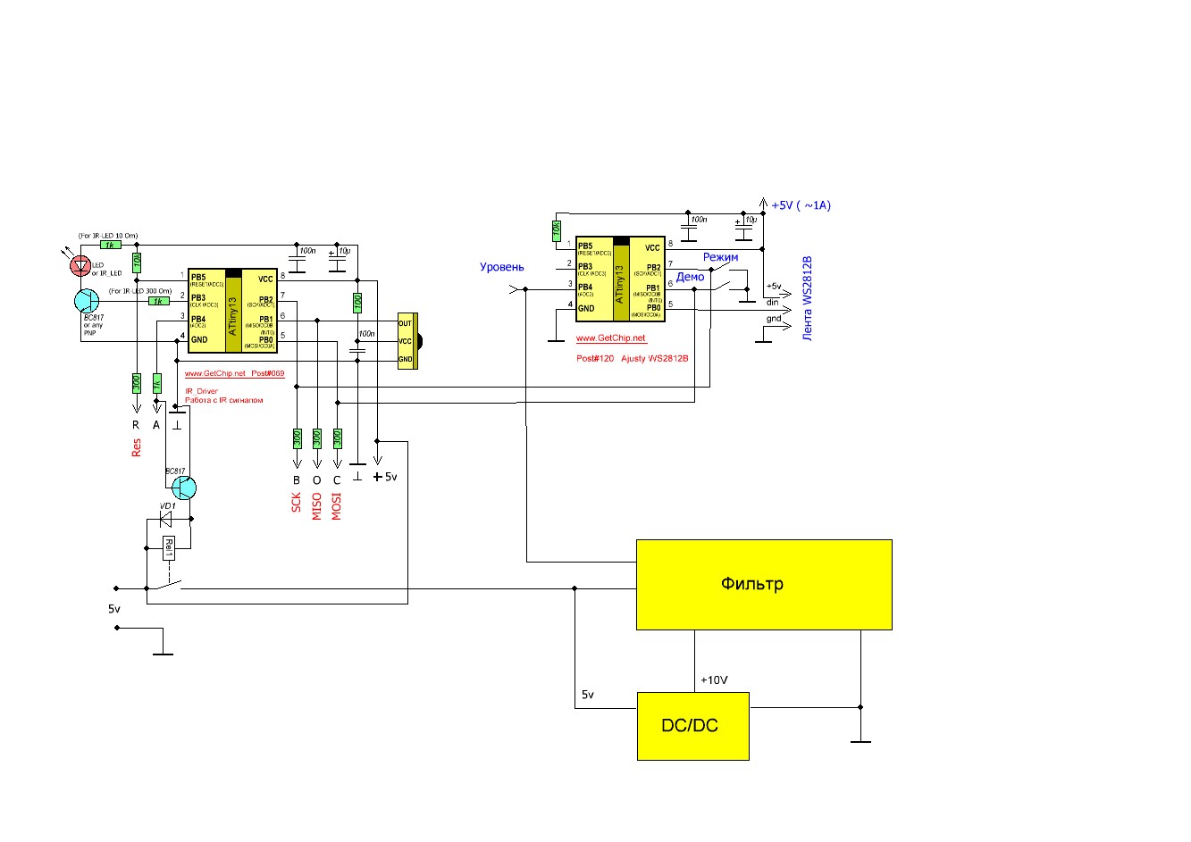

Наконец-то дошли руки определиться со схемой для индикатора уровня, и собрать устройство полностью. Но столкнулся с проблемой дистанционного управления. Если вкратце то устройство не включается. Для включения устройства я применил классическую схему с реле, то-есть выход МК - Канал А через резистор 1к на базу BC547, эмиттер на массу, коллектор на реле.
При активации канала А, мк пытается выдать 1, но тут же обваливается в 0. Каналы В и С подтягивают 0 без проблем. В дальнейшем МК зависает и не реагирует на пульт.
Если у Вас будет пару минут, может поможете разобраться в таком поведении мк.

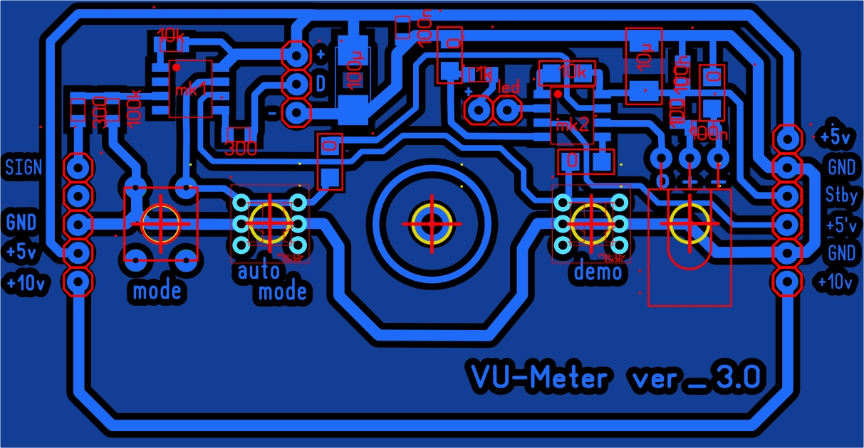

Прошивку проверял тогда ещё, когда была написана. Проверял на макетке с светодиодами, мк в дип корпусе была. По началу не обратил внимания, что мк и фьюзы другие выставлены, соответственно не заработало. Потом перепрошил и прошивка на светиках отрабатывала как положено, о чём я тогда и написал.

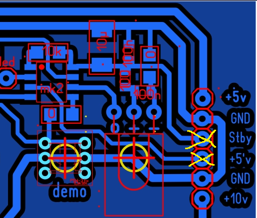

Теперь дошли руки собрать всё на плате и такая вот засада. С питанием на плате всё правильно. +5`v надо было как On/Off обозначить, но места мало.
Попробовал вместо транзистора подкинуть лед - загорается. Но после нескольких вкл/выкл всё ровно виснет. Может плату плохо развёл и что-то фонит или смд мк такие чувствительные? Если к массе пинцетом касаться то срабатывает канал А.
Пойду я наверное на макетке опять в дип корпусе соберу, но уже с транзистором и реле.
А фьюзы я так понимаю заводские оставлять? То-есть "спин" и скорость гены 9.6мГц +0мс. Я пользуюсь AVRStudio 4, фьюзы должны быть инверсны к АВ.
В оригинальной программе есть функция записи в еепром. А в этой этом моде есть эта функция? Я этот фьюз не выстовлял.
Да, выход С должен быть в тригерном режиме.

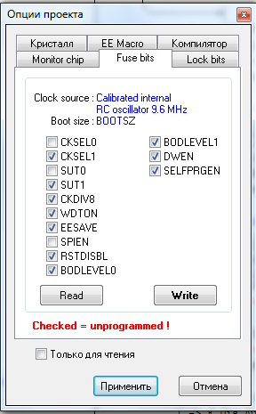

На предыдущей стр. прошивку поправил (канал «С» триггер). Проверил – рабочая на 100%
Фьюзы не заводские, а на 9,6 МГц.
Вот так:
1.png [ 21.18 КБ | Просмотров: 22547 ]
Про как выставить фьюзы у тебя… не знаю эту прогу. Выяснить можно просто: считай заводские фьюзы и посмотри как установлено для SPIEN, таким образом и определишь как выставлять согласно картинки АВ. В АВ галка устанавливается для неактивного бита.

Собрал на макетке весь модуль питания и получил тот же эффект - не включается. Точнее пытается, но МК тут же сбрасывает канал А с "1" на "0". Похоже такое поведение МК происходит из-за преобразователя напряжения. Переподсоеденил управление преобразователя по минусу через транзистор (параллельно релюшке) стало включаться, но при выключении МК дёргает выхода "В" и "С", что возможно чревато в дальнейшем отказом мк (на плате он тупо зависает). Надо теперь думать как развести питание, что бы преобразователь не влиял на работу контролёров. Может сталкивались уже с подобным? Был бы признателен за подсказку.
