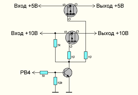

Так Р-канальные надо отрицательным потенциалом кормить, а его нет. Или хватит просто к земле притянуть? Если выход DC/DC коммутировать то да, там разница в 10 вольт будет. Ну тогда в принципе и всю схему можно запитать, и от релюшки избавиться.

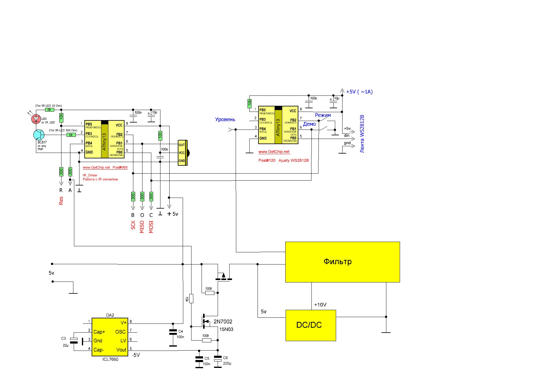

Вообще то изначально был вот такой вариант. Но решил, что релюшка дешевле ;)
vers1.JPG [ 150.5 КБ | Просмотров: 21929 ]
На 7660-ой генерируем отрицательное напряжение и спокойно питаем мосфет. А если DC/DC будет постоянно запитан то можно тогда и -10вольт на 7660-ой сгенерировать. В таком случае нужен ещё один транзистор, что бы +10в. коммутировать.
Что-то уж больно жирно получается :D
(питание второго мк и пиксельной ленты после мосфета)

1.png [ 8.24 КБ | Просмотров: 21926 ]

Я приглядывался к более мощным. А IRF7306 действительно при таком включении держит 2.9А?
Дело в том, что сейчас я собираю "башенку" на 40 пикселей. Хоть и кратковременно, но тем не менее ток может достигать до 2.4А. А в планах четыре ленты по 20 пикселей. Тут даже релюшка не спасёт.
