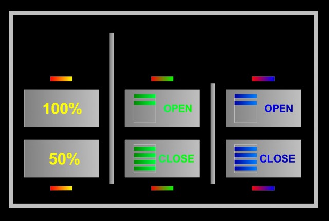

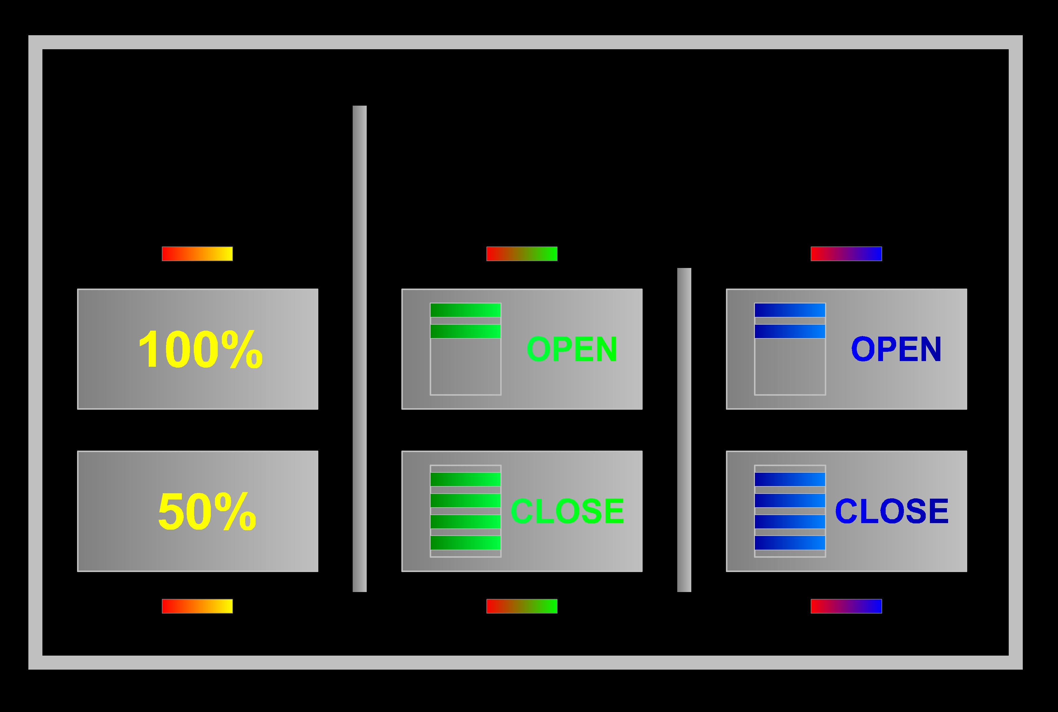

Здравствуйте. Евгений, у меня к Вам опять просьба. Могли бы Вы сделать мод touch_switch-Mod2_by_aleksunches_1sec_timer.zip Выходы 1-2-3-4 оставить без изменений (без фиксации с таймером 1 сек), а выходы 5-6 сделать с фиксацией, только например если включен вых №5, то вых №6 можно будет включить когда будет выключен вых №5, и наоборот. Заранее СПАСИБО.
Панель управления 2313.JPG [ 352.63 КБ | Просмотров: 22629 ]

Попробуй это
touch_switch-Mod2_by_aleksunches_1sec_timer_56.zip [13.17 КБ]

Огромное Спасибо Евгений, работает как мне нужно :lol: :lol: :lol: С Днём Защитника Отечества!
