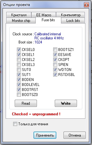

Прошивка для проверки показаний датчика. Датчик подключается к порту РС4, что соответствует согласно схемы, датчику №1. После установки этой прошивки, кнопки, выхода управления и датчик №2, функционировать не будут.
Termostat_7_LED.hex [3.82 КБ]
Фьюзы настроены на 4МГц от внутреннего генератора. Для АВ выглядит так:
ATtmega8.jpg [ 54.02 КБ | Просмотров: 21402 ]
Алгоритм упрощён до минимума. При подаче питания на устройство, происходит чтение значений датчика (на дисплее должно высвечиваться значение 85,0*С). Через 1 секунду на датчик посылается команда (конвертировать температуру). Ещё через 1 секунду происходит чтение значений датчика. Таким образом, значение 85,0*С будет высвечиваться в течении примерно 2 секунд, до следующего чтения значений.
