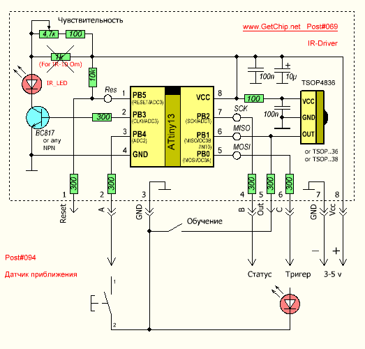

Доброе утро, друг getchip SVN, меня зовут Хулио Рохас из Боготы, Колумбия, и я очень рад, что могу написать эту тему обо всех ваших проектах. но особенно я хочу попросить вас об одолжении, если вы можете изменить проект 094 инфракрасного датчика приближения (ATtiny13), который работает очень хорошо, но я хочу спросить вас, можно ли его изменить, чтобы сделать дозатор антибактериального геля или автоматическое мыло, чтобы предотвратить ковидность 19. эти были бы модификации.
1. что, когда стрелка находится перед датчиком, она на некоторое время активирует выход и что это время может быть изменено либо потенциометром, либо кнопкой. Это должно активировать насос, который удаляет антибактериальный гель или мыло в течение времени, запрограммированного потенциометром или кнопкой, так, чтобы запрограммированное время было в миллисекундах, чтобы отрегулировать количество жидкости.
больше не будет, только если вы поможете мне, я очень ценю это. обниматься на расстоянии, позаботьтесь о ковиде 19.

Вот вариант алгоритма который Вы просили на базе 094:
Прошивка:
main_Julio_MOD5.hex [2.82 КБ]
Процедура изменения интервалов времени одной кнопкой (РВ4):
1. Отключаете питание.
2. Нажимаете и удерживаете кнопку.
3. Подаёте питание.
4. Светодиод (РВ0) мигнёт 2 раза. Указывая на вход в режим изменения интервалов времени.
После отпускания кнопки, можно сразу без пауз устанавливать необходимый интервал времени нажимая на кнопку. При каждом нажатии светодиод будет зажигаться, а при отпускании кнопки светодиод будет гаснуть. Фиксированных интервалов времени равно 15. Каждый интервал времени – это приблизительные цифры.
• 1 нажатие – интервал времени работы РВ2 приблизительно равен 213 мс.
• 2 нажатия – 426 мс.
• 3 нажатия – 639 мс.
• 4 нажатия – 853 мс.
• 5 нажатий – 1066 мс.
• 6 нажатий – 1279 мс.
• 7 нажатий – 1483 мс.
• 8 нажатий – 1706 мс.
• 9 нажатий – 1919 мс.
• 10 нажатий – 2132 мс.
• 11 нажатий – 2346 мс.
• 12 нажатий – 2559 мс.
• 13 нажатий – 2772 мс.
• 14 нажатий – 2986 мс.
• 15 нажатий – 3199 мс.
Все последующие нажатия (более 15) не будут считаться.
5. После выбора необходимого времени не нажимайте кнопку более 5 секунд.
6. Если не нажимать кнопку более 5 секунд, устройство автоматически выйдет из режима установки интервалов времени. Светодиод мигнёт 3 раза сигнализируя о выходе из данного режима.
7. Устройство перейдёт в дежурный режим.

друг svn большое спасибо за вашу помощь, и я уже попробовал это, есть небольшая проблема, которая иногда плохо сохраняет в памяти изменения временных интервалов, пожалуйста, проверьте, если это так, но остальное в порядке. Я также хочу спросить вас, можете ли вы включить светодиод, когда ваша рука приблизится к датчику. Спасибо. Я не писал раньше, потому что форум не работал, вышел из строя
 Заголовок сообщения: Re: Модификационный выключатель ИК 094
СообщениеДобавлено: 14 июл 2020, 10:04
Сохранение значений интервалов подкорректировал. Что касается работы светодиода… как лучше сделать? 1) Или чтобы но включался как и вывод РВ2? 2) Или чтобы он работал так: Поднёс руку – светодиод включился, убрал руку – светодиод выключился. Какой из двух вариантов предпочтительнее?
СообщениеДобавлено: 14 июл 2020, 14:45
Друг SVN большое спасибо за ваш ответ и терпение # 2 Я кладу руку, светодиод включается, я убираю руку, светодиод выключает кость всякий раз, когда он обнаруживает что-то, что светодиод включается. большое спасибо друг. Береги себя.
СообщениеДобавлено: 14 июл 2020, 17:05
Сохранение значений интервалов времени подкорректировал. Проверьте как теперь будут работать сохранённые интервалы. Светодиод работает по варианту №2.
main_Julio.hex [2.82 КБ]
