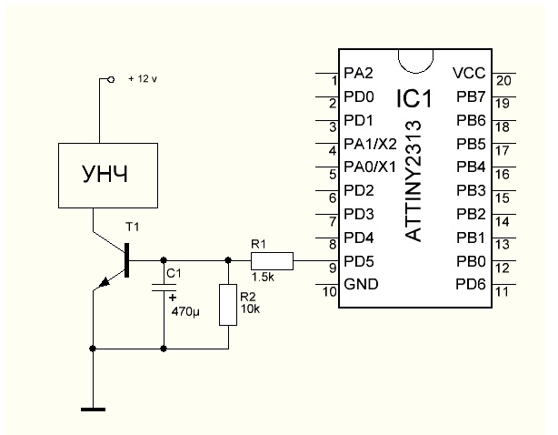

щелчки запуска и остановки убрал
0001.jpg [ 42.56 КБ | Просмотров: 18490 ]

возникла такая проблема даже без нажатия на ноге 9 есть напряжение. Может ли это быть связано с тем что CD карта подключена на проводах

Подскажите пожалуйста по поводу этого: -"Ножки Select track не задействованы, кроме ножки 9 (PD5), которая устанавливается в 1 при проигрывании трека (включение усилителя)"
А разве нельзя сразу к выводу 14 ATtiny (там где подключение динамика) подключить усилитель НЧ?

GetChiper, спасибо за схему и прошивку!
Спаял звонок в квартиру. Поставил стаб на LM1117, усилитель на TDA 2003, сигнал с 9 ноги на транзистор и реле для отключения усилителя. Все бы хорошо, но напряжение на 9 ноге появляется сразу после подачи питания на контроллер и пропадает только после первого проигрывания мелодии. Далее все нормально, усилитель включается и выключается как положено. Но стоит переподключить питание, как на 9 ноге снова висит напряжение.
