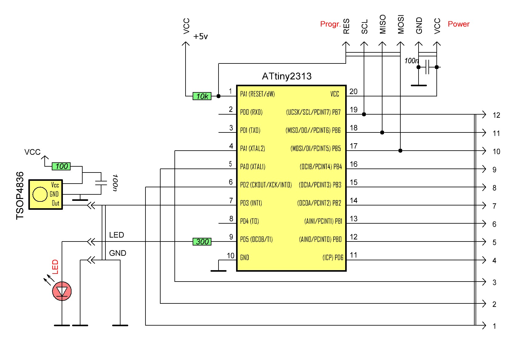

Всем привет.
Вот решил сделать управления нагрузками на ATtiny2313... получается аж 12 каналов... но я пока реализовал 6... алгоритм такой первый канал нажал включилась нажал отключилось. остальные пять нажал горит отпустил не горит... за основу взял 074-Преобразователь IR-to-UART на ATtiny2313 убрал подтяжку резисторов, TSOP посадил на (PD3), светодиод на (PD5).... в режим программирования входит при включении по замыканию PD3+GND... если чо то пишите.....

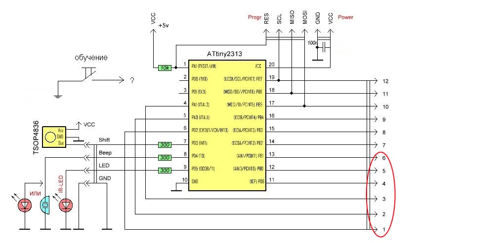

есть некоторые вопросы
1. какой из 6 выодов работает (для печатки нужен)...
2. биты конфигурации...
3. если можно обучение было не PD3 а на другой порт...
заранее благодарен....

по поводу порта для программирования, пока нет времени.. на выходных возможно займусь..

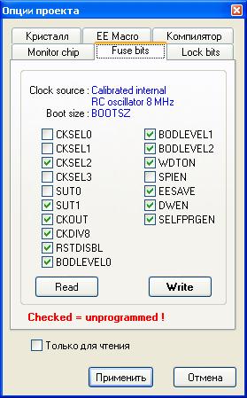

странно... у меня в железе все работает.. вот как подключено у меня.. еще для удобства увеличил задержку на мигания светодиода... когда он входит в режим программирования то должен промаргатся два раза..
