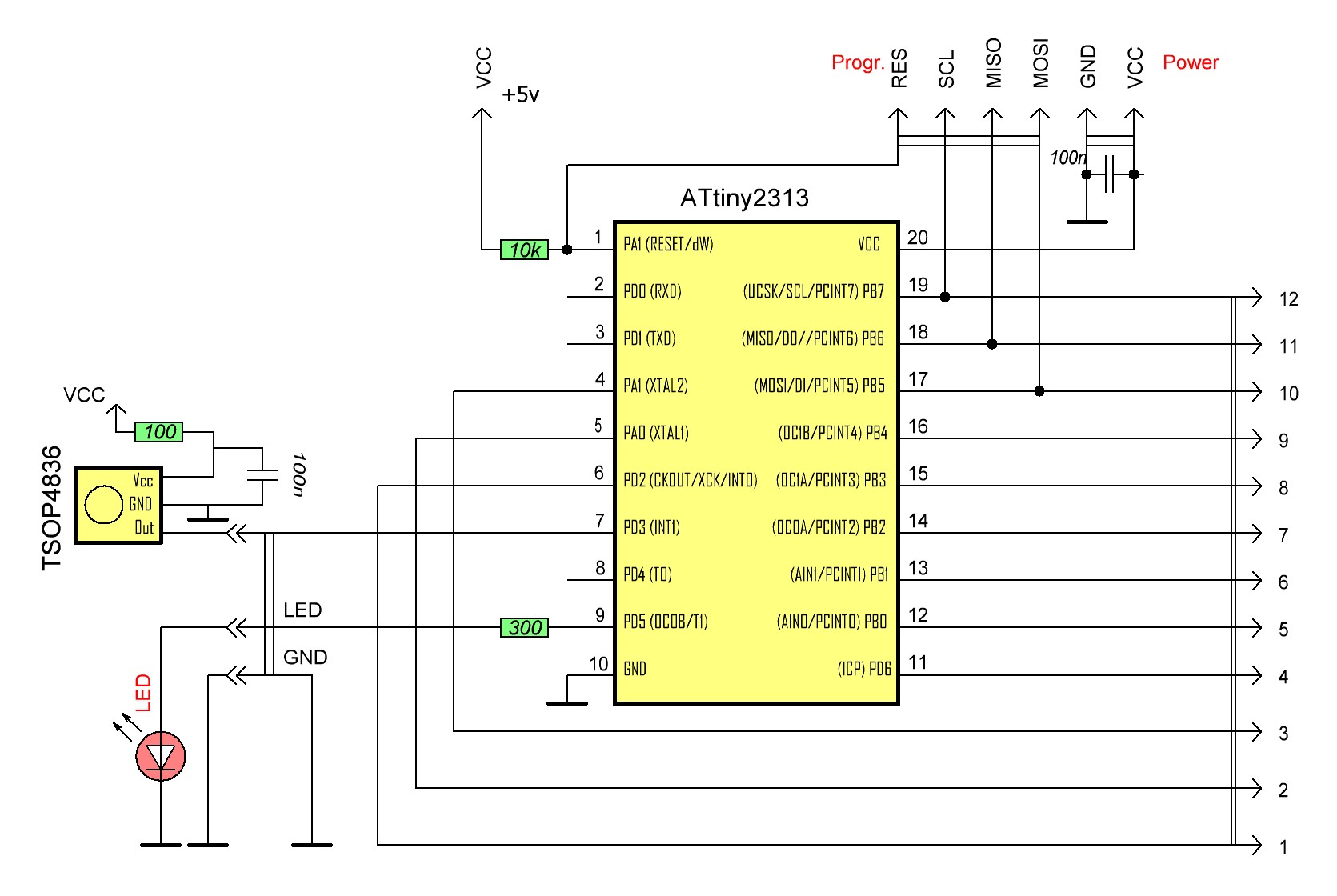

Всем привет.
Вот решил сделать управления нагрузками на ATtiny2313... получается аж 12 каналов... но я пока реализовал 6... алгоритм такой первый канал нажал включилась нажал отключилось. остальные пять нажал горит отпустил не горит... за основу взял 074-Преобразователь IR-to-UART на ATtiny2313 убрал подтяжку резисторов, TSOP посадил на (PD3), светодиод на (PD5).... в режим программирования входит при включении по замыканию PD3+GND... если чо то пишите.....

огромное спасыбо...
есть некоторые вопросы
1. какой из 6 выодов работает (для печатки нужен)...
2. биты конфигурации...
3. если можно обучение было не PD3 а на другой порт...
заранее благодарен....

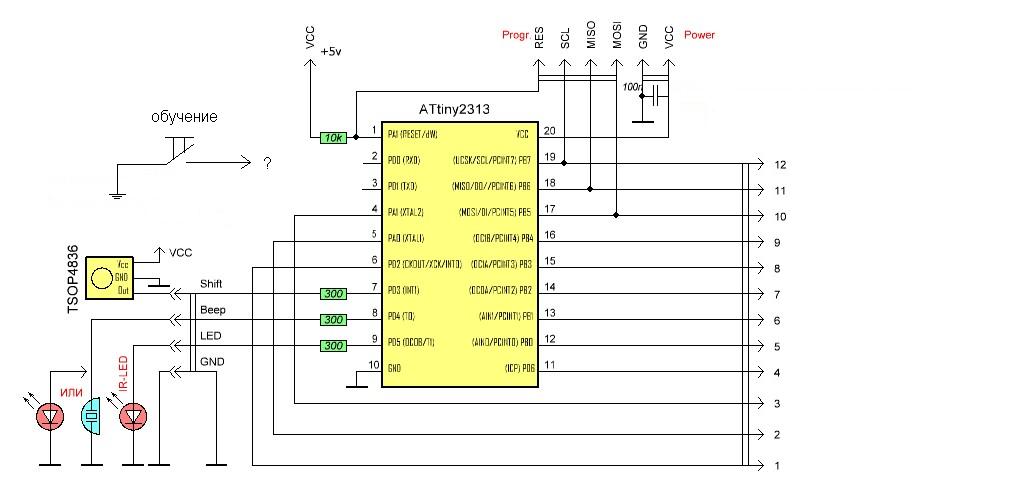

по поводу порта для программирования, пока нет времени.. на выходных возможно займусь..

ну наконец собрал макетку..
PD5 видит пулта... светодиод моргает при нажатии кнопки ИК пульта.
PD3 закоротил на GND и последовательно нажал кнопку на пульте 1--2--3--4--5--6
IR-LED моргает но ничего не присхот в портах... при нажании кнопки в пулте призволно включается порт PD2 ...
PD4 порту соединен пищалка но тоже не реагирует...
 Заголовок сообщения: Re: Управления нагрузками на attiny2313
СообщениеДобавлено: 12 июл 2013, 07:40
Сообщения: 294
странно... у меня в железе все работает.. вот как подключено у меня.. еще для удобства увеличил задержку на мигания светодиода... когда он входит в режим программирования то должен промаргатся два раза..

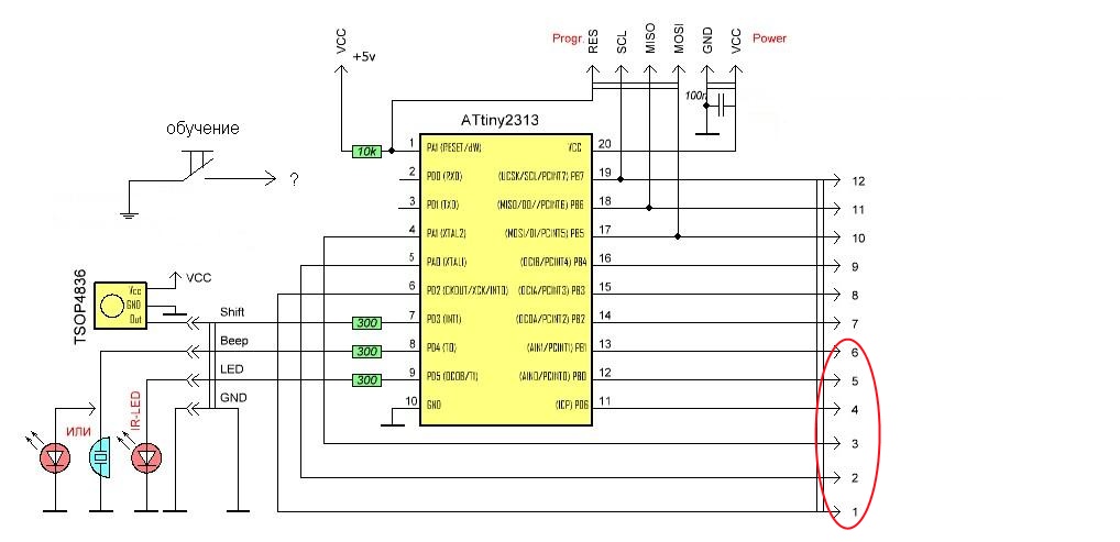

Сообщения: 300
DUST. А возможно реализовать триггерные выходы на все пока имеющихся 6 выходов. Просто очень нуждаюсь в этом устройстве.

при тестировании выяснилось следующее:
1. если не нацелить пульт приемника каналы не включается.
2. при первом нажатии кнопки ИК пульта канал на тинки не включается и сразу при втором нажатии канал включается.
3. индикатор премника (LED-->PD5) сигнал чувствует даже отраженный от стены не включает каналы.
менял пулты и преемник 36Khz--38Khz но тоже самое...
