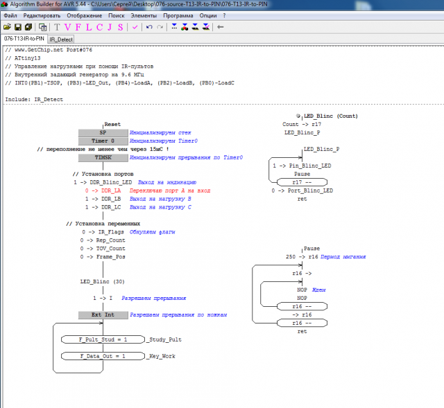

Здравствуйте, хотел попросить помощи в написании мода для 076. Хочу сделать управляемый делитель частоты (по схеме посмотрел никаких изменений не требуется :) ) Т.е. ногу запрограммированную на выход нагрузки А переключаю на вход (на нее приходят импульсы с частотой 50гц-5кГц то что смог намерить), а через ногу от нагрузки Б или С выводятся импульсы деленные на то число которое будет введено с пульта. Как я понял второй вариант это можно в программе прописать постоянные на которые будет делиться частота, а в процессе обучения пульта закрепить эти постоянные за кнопками и при нажатии на ту или иную кнопку будет осуществляться деление.
Прошу помощи в написании (готов писать под диктовку), так как с алгоритмбилдером у меня пока еще не сложились отношения, да и вообще пишу пока не очень :((( (вот раньше был паскаль это да :)) знал хорошо, а тут как то все сложно пока)

Это было бы хорошо, но паскаль для написания исполнительных файлов, а не прошивок :(
Итак буду пытаться править (делать буду по интуиции, так как не очень понимаю :( )
Как я понял для начала мне нужно переключить порт А на вход (фото приложил) больше вроде бы тут ничего не нужно исправлять???
тело.png [ 79.49 КБ | Просмотров: 18393 ]
Дальше мне нужен совет. Как лучше ?? написать 5 подпрограмм на деление входящей частоты на фиксированное число (в каждой подпрограмме оно свое) и потом просто при обучении закрепить за ним кнопку?? или не знаю как еще можно. Посоветуйте пожалуйста.
А еще я не знаю как организовать обработку данных с порта А :( Помогите пожалуйста и сильно не бейте, я только учусь
