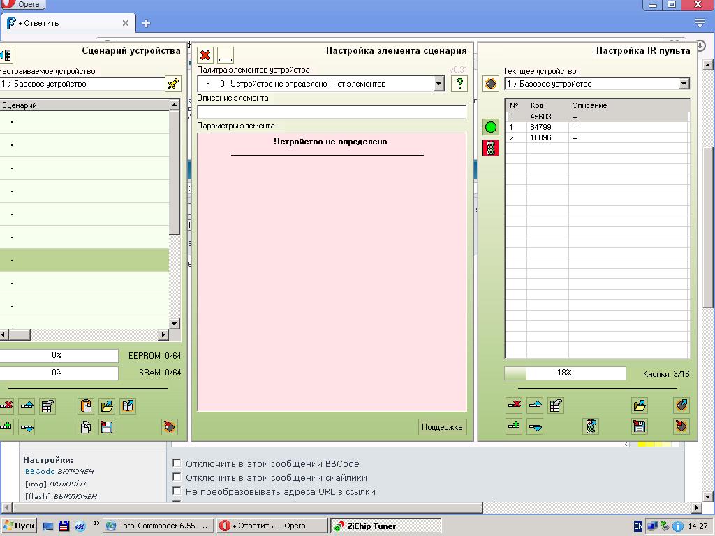

Сообщения: 91
Предыдущая версия четко определяла устройства. Эта же не видит. Хотя сеть подключает. И начинает сильно зависать комп.Может у них конфликт по реестру?
 Заголовок сообщения: Re: Обновления Тюнера
СообщениеДобавлено: 15 фев 2015, 16:29
Сообщения: 91
Еще раз попрбовал. То же самое

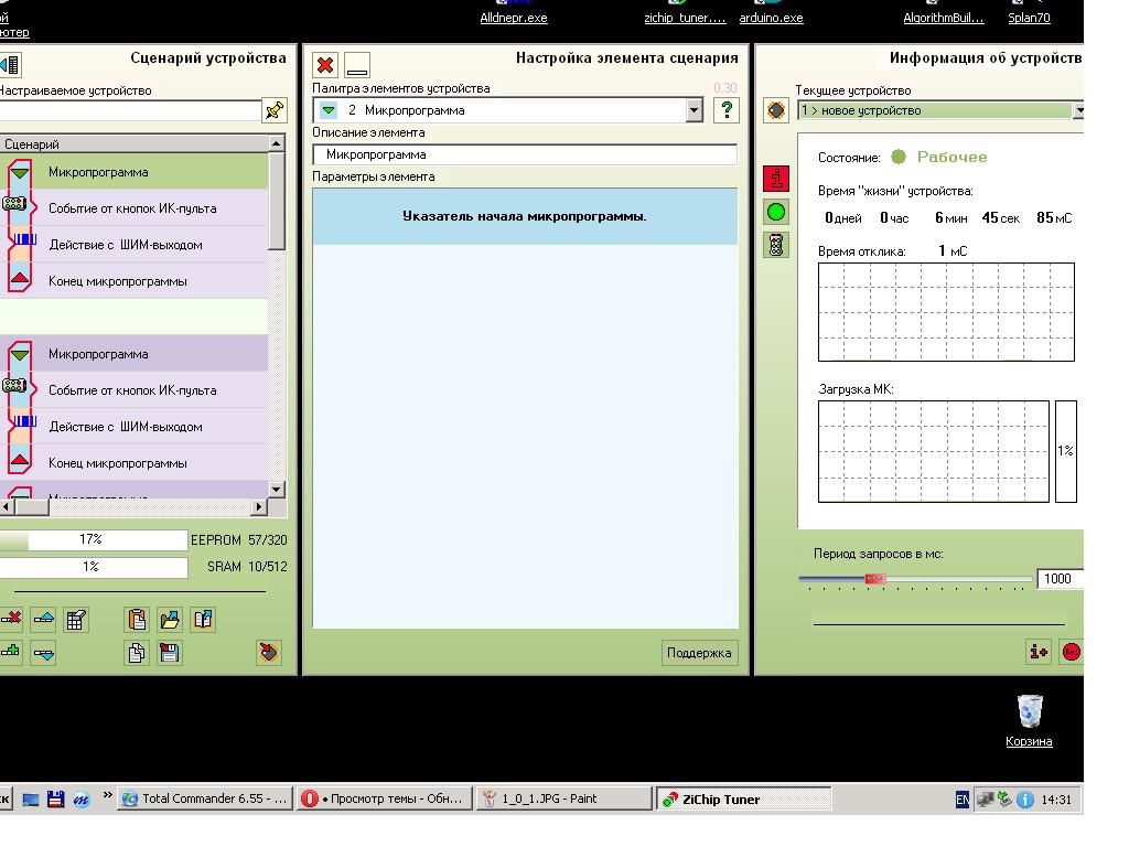

Сообщения: 91
А это предыдущая
0_9.JPG [ 108.13 КБ | Просмотров: 37360 ]
СообщениеДобавлено: 15 фев 2015, 18:15
Да, версия указана над кнопочкой с вопросительным знаком (центральное окно).
По поводу определения сети с этим модулем я ничего не делал - все должно работать по старому.
С реестром никакой связи нет, все сохраняется в каталоге программы
Может имеет смысл обновить и устройство? http://zichip.net/posts/category/258-base-duino
но я тоже с ним ничего не делал
