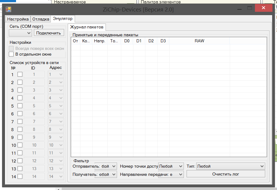

В версии 2.0 и ниже не корректно отображаются элементы управления при масштабировании отличным от 100%.
Заметил при работе на планшете, экран у него маленький пришлось увеличить масштаб до 125%, в результате получил вот такую штуку:
Снимок.PNG [ 38.48 КБ | Просмотров: 18543 ]

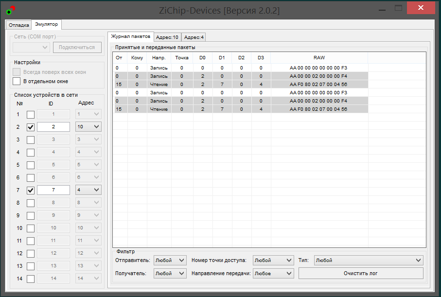

Нашел причину такого поведения, шрифты масштабируются независимо от элементов формы.
В Windows 8 масштабируются все шрифты, в версиях ниже только TrueType.
Пришлось при запуске приложения оценивать текущий масштаб и при необходимости корректировать его.
2.0.2.PNG [ 37.07 КБ | Просмотров: 18519 ]
